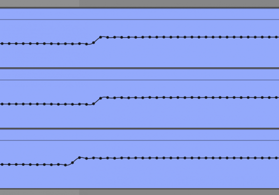

Ich habe mir auch die Multiclock geholt und habe so ziemlich das gleiche Problem wie about:robots. Manche Spuren werden korrekt aufgenommen und bleiben auch synchron aber manche starten zu früh/spät wie man im Screenshot erkennen kann.
Zum testen wird die Clock direkt von der Multiclock zum Input des Audio Interface geschickt. Multiclock --> Input AI --> DAW. (Monitoring OFF)
Ich habe das Handbuch gelesen :) :flowerjaeger:

was hast du denn da aufgenommen? Was sehen wir da im Bild?
Ich würde das gern auch testen.

ich meine, ohne Beschriftung und Maßstab... was soll das Bild visualisieren?

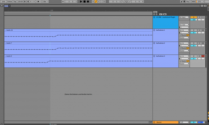

  • #177
Danke für eure Antworten!
Zum testen nehme ich den Clock-Impuls der Multiclock auf:
1. Multiclock bekommt vom Plugin (Audio Sync) das Tempo.
2. Analog Output Multiclock (Ch1. - Analog)—> Input Audio Interface
3. In DAW, Input Audio Interface aufnehmen (Monitoring OFF)
4. Punkt 3. mindestens 3-5 mal wiederholen
@KomaBot :
Die Einstellungen passen alle. Offset, Shift, Shuffle, alles auf 0.
Ich nehme immer denselben Kanal der Multiclock auf (Ch.1-Analog), d.h ein paar Takte aufnehmen, stoppen und dann in einer neuen Spur das Ganze wiederholen.
Wie man im Screenshot erkennen kann, passen die ersten zwei Aufnahmen, die Dritte kommt aber etwas zu früh.
Es passiert zufällig (ein Muster kann ich nicht erkennen)

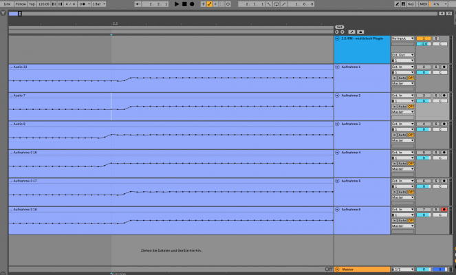

Aufnahme 3 und 4 kommen zu früh.

danke für die genauere Erläuterung...
und mal für alle... was wir im Bild sehen, sind +/-3 - ich wiederhole +/- 3 samples offset. Also bei 96 kHz ca 0.03 ms oder 30 µs
Das ist mehr als E-RM angibt (nämlich +/-1 sample jitter).
Bei der hier verwendeten Methode spielen aber diverse Faktoren eine Rolle, so das man die Unterschiede nicht mal eindeutig als Jitter der Multiclock zuweisen kann. Es könnte auch einfach ein statischer Offset durch irgendetwas anderes sein.
Ich habs getestet und dann kann das so bestätigen.
Es handelt sich um einen statischen offset. Der wird kleiner um so geringer die Latenz des Audiointerface* eingestellt ist.
Das jittering scheint aber tatsächlich nur bei +/1 sample zu liegen.
Mir persönlich ist das völlig egal. 0,03 ms statischer offset spielen keine Rolle für mich.
Ich verstehe immer noch nicht, was ich da sehe. Das ist ein Audiosignal (sagt zumindest der Spurname). Was ist die Audioquelle? Wie wird das Audiosignal aufgenommen? Parallel über ein Multiport-Interface oder im Multitrackverfahren?
  • #180
er nimmt das analoge Ausgangssignal der Multiclock nacheinander auf. Die Multiclock hat (ohne Modularwhip) nur einen analogen Ausgang also muss man mehrere Takes aufnehmen, also Ableton* starten, stoppen, wieder starten.
