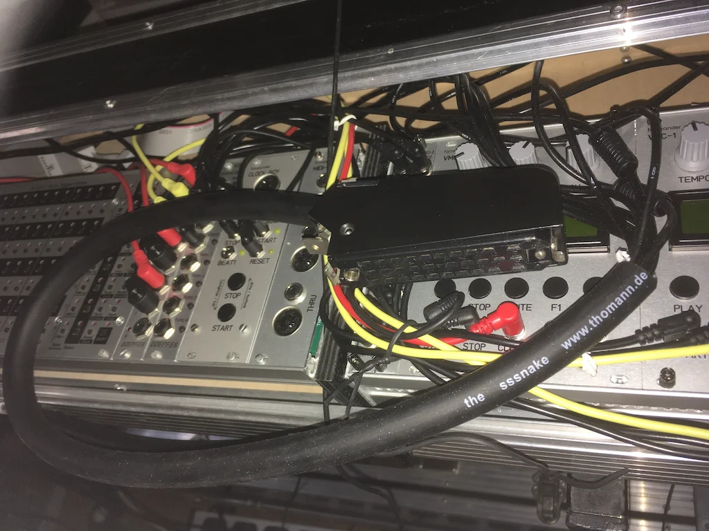

Das Pult hast Du ja trotzdem, und das mit der Verkabelung löst man mit einem Multicore und einem Siemens Brikettstecker/-buchsen-Paar (das hab ich jetzt extra zum Fotografieren vorne aus dem Case rausgezogen. Normalerweise kommt das wo anders raus):

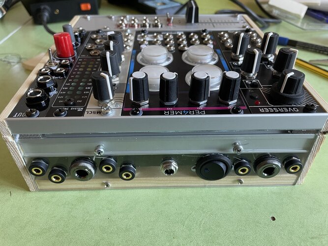

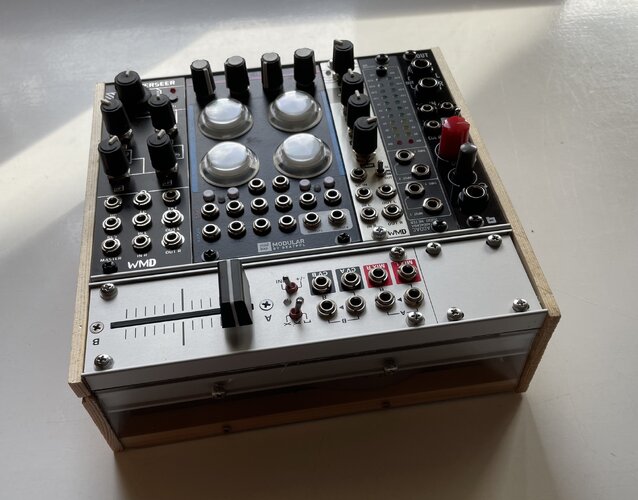

Dieser Thread hat mich dazu animiert mit den ganzen inzwischen fast unverkäuflichen FX Modulen ein FX Rack zu machen. Rund um den Flame Fire und einem Feedback Modules BX Mixer. Die Doepfer Matrix habe ich auch noch.
M.i.a.u.: freidimensional

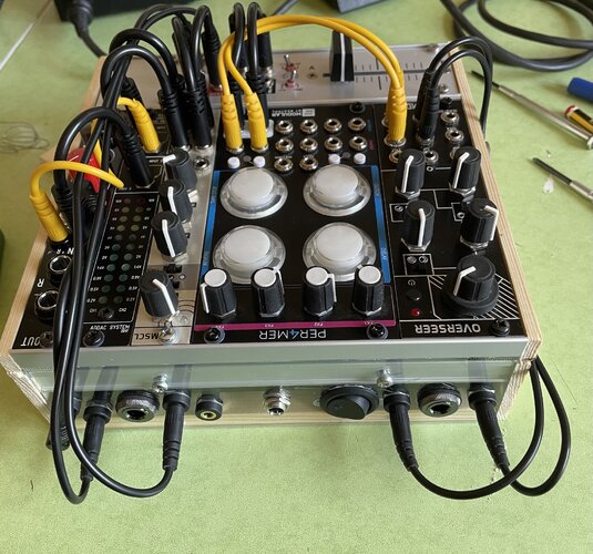

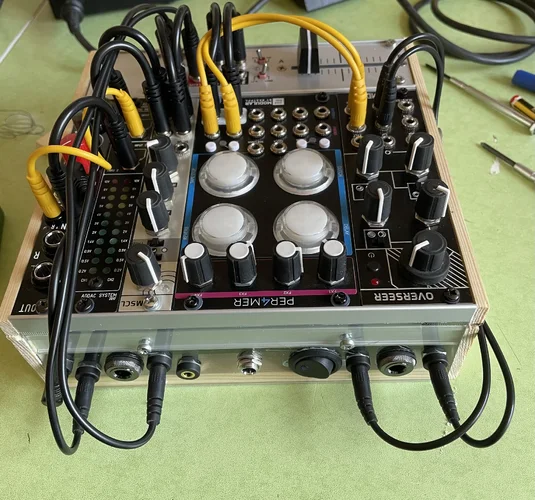

Ich hab das für mich auch gerade umgesetzt. Ausschlaggebend war auch die Größe so minimal wie möglich zu halten und das zweite, genau das einzubauen, was ich dabei haben möchte. Und wenn sich das mal ändert, dann flexibel weiter zu gestalten. Das Case dazu hab ich dann selbst dazu passend gebaut. Mit den Pegel hab ich bis jetzt keine Probleme und es macht mir persönlich bis jetzt super Spaß und Freude. Und ja, es ist teuer, aber manche Module hatte ich eh schon, so das es nicht mehr so teuer war, es zu komplettieren.
M.i.a.u.: freidimensional und MvKeinen
Aber ich hab mich da auch Schritt für Schritt rangetastet und die Module erstmal auch so getestet und dann viel abgewogen und Kopfarbeit geleistet, wie ich was umsetzen kann, ohne dass das aus den Rahmen läuft. Ich würde den Tip geben, dir dabei Zeit zu lassen, bevor du zu schnell die Module alle kaufst und erstmal Modular so erstmal noch entdecken und die Module dazu. Das RT1701 scheint ja auch einen Dry/Wet Regler zu haben, was ein Problem lösen könnte. Und vielleicht findest du ja auch eine gute Lösung, wie du die 4 synth Signale dann in den Effekt weg einbinden kannst oder ob es nicht auch andere Wege der Umsetzung dann geben kann. Könnt ja auch ein externer Mixer davor sein, wo du das entsprechende Signal dann zum FX schickst. Es gibt viele Wege. Lass dir Zeit
Mich würde daran nerven, dass ich nie so genau weiß, ob der Kasten auf dem Kopf steht.
Ich hab schon beides ausprobiert und mich am Ende für „auf den Füßen“ entschieden. So hab ich dann auch die Kabel Zuführung gemacht, das es alles hintenraus ankommt. Aber ist am Ende gewohnheitssache, wie man‘s benutzt und wie es sich dann einprägt. Aber schön ist dabei, man hat auch die Option auf den Kopf bedienen 😆
Wobei das Voltmeter ist noch auf dem Kopf, aber damit kann ich leben. Da war mir wichtiger, das ich sehr kurze Kabelwege hab zu den anderen Modulen.
