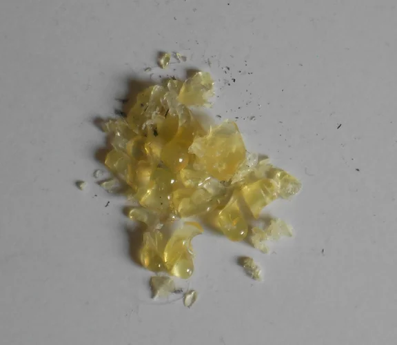

Nach einiger Zeit habe ich den Thread nochmals ausgegraben, um ihn auf den aktuellen Stand zu bringen:
Einen neuen Haupthall habe ich noch nicht (den DRP-15 für 65 Euro in den eBay-Kleinanzeigen hat ein anderer Glücklicher bekommen), aber zumindest eine Ergänzung zu dem, was vorhanden ist, habe ich mittlerweile hier stehen: Ein Behringer* V-Verb. Klar, es ist ein Behringer*, sticht aus einem schwarzen Rack hervor wie ein wunder Daumen und ich geniere mich auch ein bißchen dafür, aber das Ding ist so schlecht nicht. Natürlich hatte es zu Beginn die für das Gerät typischen Ausfallerscheinungen wie Ploppen, Krachen, plötzlich und unerwartet auftretendes Feedback etc., aber nach dem ich eine Handvoll Rückstände des Heißklebemittels entfernt habe, läuft es (klopft auf Holz) auch über längere Zeit ohne Mucken (mal schauen, wie lange das so bleibt):
Die Algorithmen klingen wirklich erstaunlich und die Räumlichkeit ist in einer ganz anderen Liga angesiedelt als z. B. mein Sony DPS-R7 oder das Roland SRV-330. Das V-Verb klingt weniger nach *Reverb*, sondern nach *Raum* -- das ist schon erstaunlich, wenn auch auf der etwas kühlen Seite. Ich muß jetzt mal schauen, wie sich das Teil im Zusammenspiel mit den anderen Kollegen und meiner Klangästhetik bewährt.
Soviel zum Thema, und wenn noch wer einen DRP-15 für 65 Euro abzugeben hat -- ich will ihn.

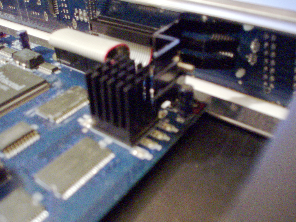

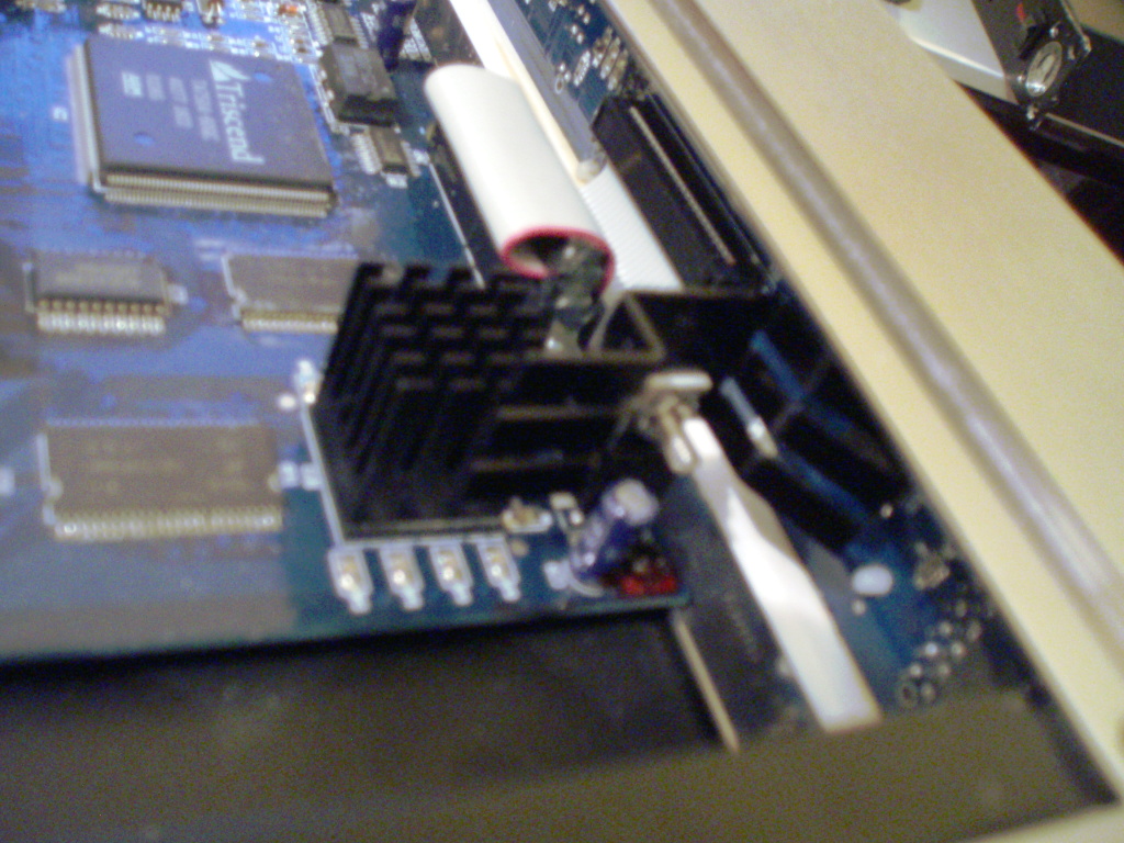

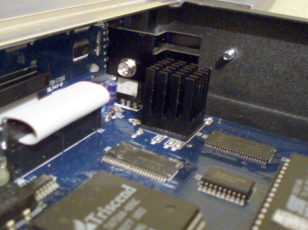

Na Glückwunsch, dann hast Du nun nach Florian ebenfalls die V-Verb Sünde begangen und nicht bereut.
Hier gibt es übrigens das Update auf V1.2 (sollte das bei Dir noch nicht drinnen sein) sowie Bilder zum Anbringen eines Kühlkörpers auf dem Spannungsregler:
http://pkgrepo.linuxtech.net/files/Behr ... o_REV2496/

Rev. 1.2 ist schon installiert, scheint also eines der späteren Geräte zu sein (von Ende 2003, wenn ich den Date Code richtig entschlüssele).
Wie montiert man denn ein Kühlelement auf dem Spannungsregler? Reicht da ein Tropfen Wärmeleitpaste, oder muß ich das noch irgendwo mechanisch verschrauben (z. B. am Gehäuse wegen besserer Wärmeableitung)?
  • #89
das war alles im Hall drin?
Klingt das nicht ziemlich klebrig?
Das wird verschraubt.
Die Bilder der von swissdoc verlinkten Anleitung sind leider sehr unscharf:
Auf dem letzten Bild siehst Du die Schraube:
Es geht um den Kühlkörper links! Nicht um den auf dem SMD-Teil.
Wenn Du das weisst, dann erkennst Du die Schraube auf den anderen Bildern auch:
Der Kühlkörper hat im Original nicht diese seltsame Zickzack-Form. Das ist zurechtgebogen. Normal sieht das so aus:
Mir ist aber auch nicht ganz klar, warum er den Kühlkörper nicht andersherum montiert hat. Also mit den "Fahnen" Richtung Geräteinneres. Da wäre Platz.
