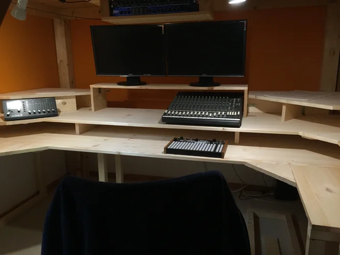

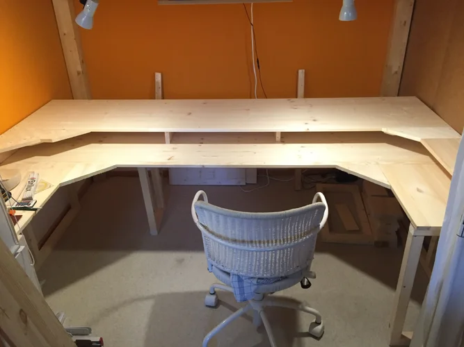

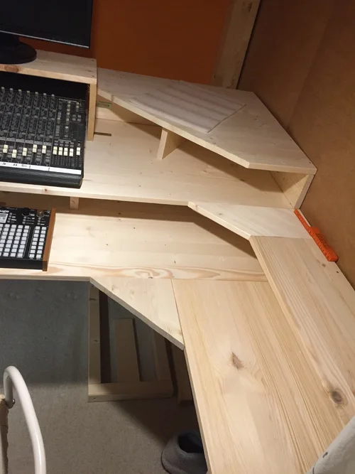

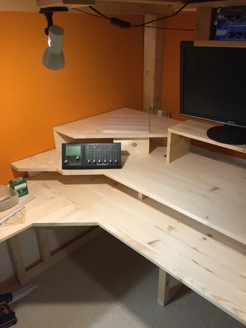

Ich würde immer selber bauen. Ist meist günstig und man findet für sich immer eine individuelle Lösung, wie man sich das vorstellt.
Breite hier 230cm
obere Ebene für den Mixer 50cm tief
untere Ebene mittlerweile bei 80cm angekommen.
Ist sehr stabil durch die 4 flexiblen unteren zwischen Streben und 4 Streben (einfache Bretter) zwischen den beiden Ebenen.
