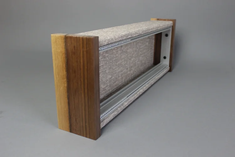

Habe mir das hier gebaut gehabt.. 2 Reihen á 126 HP .. also 252 total im Endeffekt wie 9U
Verkaufe es.. bei INteresse bitte melden

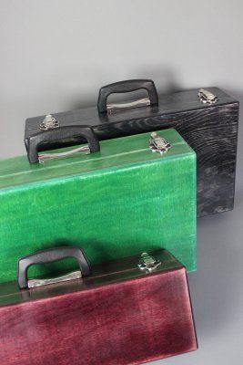

So,
hier wieder mal ne neue ,,Bastelei,,! :mrgreen:
