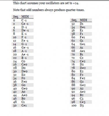

weiss eigentlich jemand wo man eine liste oder noch besser n Bild der Wellenformen der beiden digitalen Oscillatoren findet?
mir würde da ja auch ne Liste der Prophet VS waveforms reichen, wobei da ja mehr drin sind noch. find nischt.
im Prophet VS handbuch ist auch nichts drin leider :heul:

  • #77
Hier auf der Seite *klick*
Gruss
