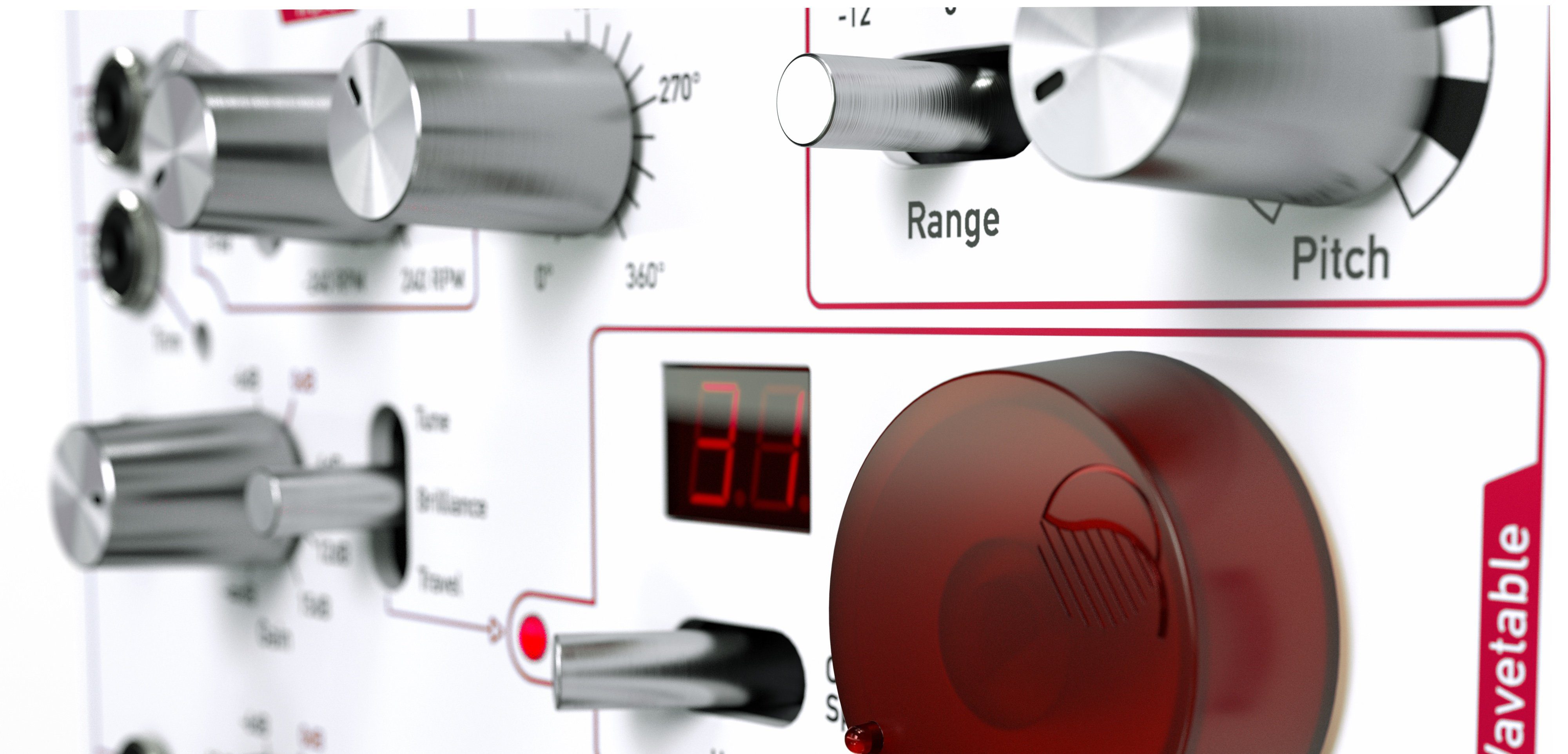

ich habe mir einen Waldorf NW1 gekauft um auch mit Wavetables spielen und experimentieren zu können. Wesentlich für mich war neben den Modulationsmöglichkeiten, auch selber Wavetables zu erstellen und nutzen zu können. Meine fehlende Erfahrung mit Wavetables und ggf. schlichtes Unvermögen und Fehlbedienung von mir haben bei mir Fragen aufgeworfen, die ich alleine nicht beantworten kann und bitte daher um Erleuchtung.
1) Beim Durchfahren (Mit rotem Rad einen Wavetabel auswählen und dann mit dem Positions rad langsam manuell durchfahren) der 80 internen Wavetables fiel mir auf, dass sich diese nicht so sehr wesentlich von einander im Klang unterscheiden. Es sind in wesentlichen scharf Klänge, die ggf. von Sägezahn bis hin zu leichten metallischen Klängen reichen.
Frage1: Ich erwarte hier ein wesentlich größeres Spektrum an Unterschieden. Mache ich hier einen Denkfehler?
Frage2: Wie schaffe ich es, ohne anschließende Filterung, die Klänge mehr runder und angenehmer, harmonischer zu gestalten? Mit Spektrum und Brillanz zu spielen entschärft nur etwas.
2) Beim Durchfahren der Wavetabels-Position ergeben sich sehr erhebliche Unterschiede in der Lautstärke. Bei der Änderung von Spektrum und Brillanz kommt ein Klang mit mehr Lautstärke wieder, aber Stille habe bei Spektrum und Brillanz auf Mittelstellung habe ich nicht erwartet.
Frage3: ist das normal

Ich hatte den NW1 ganz am Anfang für ein paar Monate. Die Möglichkeit eigener wavetables war definitiv ein Kaufgrund. Aber egal was ich damit angestellt habe, er klang für mich immer flach, hart und höhenlastig, dabei aber nicht transparent. Deswegen hab ich ihn ohne Ausprobieren eigener wavetables ohne Bedauern verkauft. Ist jetzt nicht unbedingt eine Antwort auf deine vielen Fragen aber immerhin mein persönlicher Eindruck.

In einem Amazona-Test wurde das auch mal festgestellt. Ich zitiere mal:
"Auffällig am Waldorf nw1 sind die doch recht deutlichen Lautstärkeunterschiede je nach Parametereinstellung. Am lautesten klingen die Wellenformen in ihrer ursprünglichen Form.
Je weiter man sich davon entfernt, um so leiser kann die Wiedergabe werden. Auch hier ist wieder Fingerspitzengefühl des geneigten Klangschraubers gefragt. Oder man nutzt einen weiteren VCA, um den Pegel anzugleichen."
Es ist also zumindest nichts kaputt.
M.i.a.u.: GuywithBass
@GuywithBass
Dein erster Schritt sollte das Firmware Update sein. Erst dann hast du alle Wavetables im Oszillator. Ja, der NW1 klingt harsch und kalt, manchmal auch dünn, doch gib dem Modul noch etwas Zeit, dich daran zu gewöhnen und die Eigenheiten zu verstehen. Ich mag ihn sehr, obwohl ich ehrlich sagen muss, seit ich den Synthesis Technology E-352 Cloud Terrarium habe, fristet er ein Schattendasein in meinem Rack. Doch verkaufen werde ich ihn nicht.

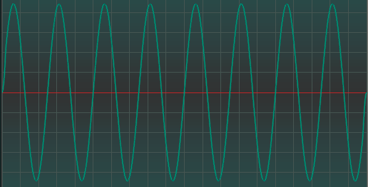

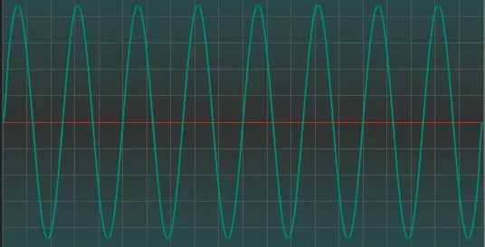

ich persönlich würde nichts mit automatischem konvertieren machen, was dann nicht unter der eigenen kontrolle steht, sondern wavetables direkt in der korrekten länge erstellen (max. 1024 beim NW1)
mein erster tip um möglichst organische wavetable verläufe zu erhalten wäre: nicht alle spektren immer nur auf dem grundton basieren zu lassen sondern auch einfach mal die 0., 1., 2. harmonische ganz wegzulassen. (aka "hochpassfilter")
wenn du selbst nicht so genau weißt, wie du waves mit bleistift und papier am besten erstellst, da gibt es für pc/mac prima utilties dafür.

okay, das mit dem bleistift war dann doch zu abstrakt. :)
editor ist sicherlich sinnvoller als direkt am gerät aufnehmen (denn das werden einfach keine sinnvollen waves)
der editor hat neben dem eigenen generator (finde ich nicht so dolle) auch import funktionen für textformate und PCM audio. letztere sollten mono und 16 bit sein, dann müssten sie gefunden werden.
u.u. geht wave64 oder sunaudio nicht, aber alles was halbwegs normal ist, frisst er.
sowohl audio als auch textdateien lassen sich notfalls auch per drag and drop laden (das ist dann die version für mich)
da tue ich mich etwas schwer mit, insbesondere da so wenige Sweetpoints von mir bisher gefunden wurden. Dieses harsche ist nicht ganz meins. Mein Hoffnung ist Klänge zu finden die sich Pad-Artig in sich Rund über die Laufzeit eines Events entwickeln. (Ich hoffe Ihr versteht mich)
das kann man schon verstehen.
gehe einfach mal davon aus, dass solche sweetspots in einem wavetable oscillator - bevor filter u.ä. mit im spiel sind - sich im stimmbereich befinden.
d.h. wenn das patch voraussichtlich im stimmbereich angespielt wird, dann sind es eher die unteren teiltöne, die von wave zu wave vorsichtig verändern werden sollten, und bei bass patches dann eher so ab x6 oder x8.
eine generell guter trick beim erstellen von waves für wavetables (mittels additiv) ist daher, als grundton nicht die 1 sondern z.b. die 8 anzunehmen.
also sozusagen eine wave zu erstellen, die gedacht 8 cycles lang ist. dann kannst du nämlich nicht nur zahlenverhältnisse wie 1:2, 1:3, 2:3 usw. haben, sondern eben auch eines von 1:1,11 oder 1:1,75.
