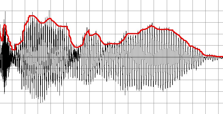

Was genau macht ein envelope follower?
der maths ist in dem sinn kein follower macht aber eben das gleiche und mann kann es sehr gut regeln. wenn du ein audiosignal hast werden die ein/ausschwingzeit länger eingestellt als die frequenszeit _ so erhält man ein gleichspannungssignal, welches im idealfall einer gedachten linie gezogen über die positiven wellenberge entspricht
wenn du atack und release einstellen kannst kannst du da auch versögerungen mit machen ... zb ein sound kommt clean aus dem vca und du bearbeitest den mit hall und splittest das signal und sendest das ganze signal(mit FX) durch den ENVF. kannst du eine steuerspannung abgreifen (mit dem hallanteil) und mit diesem zb eine gleichzeitig laufende fläche invertiert filtern. = also immer wenn der leadsound kommt wird die fläche dumpfer und je mehr der ausläuft desto heller wird deine darunterliegende fläche _ oder sonstwas fürn kikifax :mrgreen:
