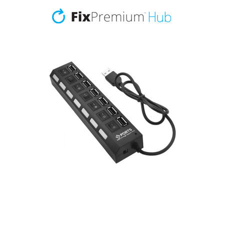

nutzt man exakt die gleichen Controller, so kann Bitwig Studio sich die Zuordnung nur daran merken, unter welchem USB Port das Keyboard angemeldet ist, da es ansonsten keine Unterscheidungsmerkmale gibt. Einige USB Hubs vergeben diese Portzuweisung anscheinend leider zufällig. Dies scheint unserer bisherigen Erfahrung nach hauptsächlich mit USB-C Hubs zu passieren, die zusätzlich eingebaute eigene Logik haben und manchmal zusätzlich weitere Ports wie HDMI und SD-Cards anbieten. Nutzt man die verschiedene physische Ports am Rechner oder einachere USB-Hubs, tritt das Problem normalerweise nicht auf.
