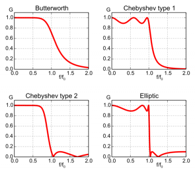

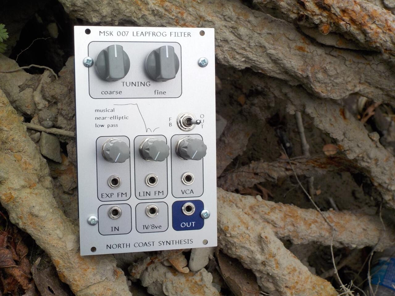

Den Filtertyp "Elliptic" in @Max Bildchen oben gibt es tatsächlich zumindest mal im Eurorack:
bzw. zumindest annähernd... die kommen da wohl angeblich auf 61dB/Oct!
Völlig geil!!! DANKE!!!!!!
Ich hab mir ein YouTube-Demo zu diesem Filter angeschaut, der klingt auch ohne Resonanz schon deftig und betont die Obertöne an der Grenzfrequenz sehr eindrucksvoll.

Das Leapfrog Filter ist mindestens 61db/oct. Mann kann den Unterschied zu 24 db/Oct perfekt hören, wenn du am Cutoff-Knob drehst. Ob das die Musik anders macht, ist natürlich eine andere Frage. Das Verhalten ist definitiv anders. ;-)
