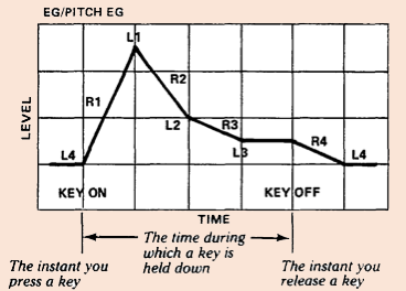

ich sehe grad die env, 127 bedeutet 0? also 127 attack heist, attack ist zu. und 0 attack bedeutet, voll aufgedreht. bei den anderen genau so. und wenn die frau mit den fingern nach oben wischt geht die attack zu. und nach unten auf...hä!

Ist Level/Rate und nicht Level/Time Envelope genau wie beim Casio CZ. Rate ist als Geschwindigkeit oder Steigung zu verstehen und die Zeit abhängig von der Distanz bzw. dem Delta der Level.

Nicht das ich wüsste, nur zwischen Level und Rate - weil man direkt am Gerät immer nur 4 Parameter gleichzeitig editieren kann.
  • #82
Die Hüllkurve besteht aus Level und Rate Segmenten, wobei Rate die Dauer (*Edit: Rate ist die Geschwindigkeit mit der von einem Level zum nächsten "gegangen wird" - nicht die Dauer. Danke @Summa) von einem Level zum nächsten ist.
Level 0 = kein Pegel, Level 127 = max Pegel.
Rate 0 = langsam, Rate 127 = schnell.
Deshalb muss Rate 1 einen hohen Wert haben um einen schnellen Anschlag zu erzeugen, bei einer ADSR wäre es umgekehrt, man würde Attack auf 0 stellen.
Bei ADSR sind AD und R zeitliche Dauer, nur Sustain ist ein Pegel.
So hat man bei der DX Hüllkurve eben viel feinere Einstellmöglichkeiten.

wobei Rate die Dauer von einem Level zum nächsten ist
Nicht die Dauer, die Geschwindigkeit, abhängig von der Entfernung - in dem Fall zwischen den Leveln, kommt man schneller oder langsamer zum Ziel bzw. ändern sich die Zeiten. Beim DX7 Mark I ist das sogar noch von der Velocity abhängig, weil dabei die Level schrumpfen ändern sich auch die Zeiten.
Meinte ich aber doch^^
Dauer ist ist tatsächlich der falsche Begriff.
Thx.
Hab jetzt auch länger nicht mit DX Style FM gearbeitet; was evtl. hilfreich sein kann ist in eigenen Worten aufschreiben was da wie funktioniert. Wenn man sich die Hüllkurve genau anzuschaut, sieht man z.B. das Level 4 auf 0 gedreht sein muss, sonst würde nach der "Release Phase" der Ton nicht aufhören.
L4 wäre auch der Pegel von dem Rate 1 startet.
