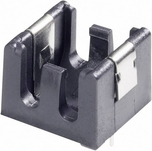

Für mein neus Kleinod - Jupiter 6 hab ich jedoch z. B. extra einen 1/3N-C Battieriehalter bestellt, da ich bei dem keinen CR2032 Halter verwenden möchte.
Bei dem stehen allerdings die Beine unten ab. Muss also modifiziert werden. Vielleicht kann ich die Beine auch im 45Grad Winkel biegen, und an die Pads der Platine anlöten, wovon ich jetzt allerdings nicht ausgehe, weil sie vermutlich zu kurz sind.
Also benötige ich eine andere Lösung die Batteriehalterung zu fixieren. Ich möchte auch gerne die jetzige Position der Batterie beibehalten. Einfach um den Originalzustand so gut es möglich ist zu bewahren.
