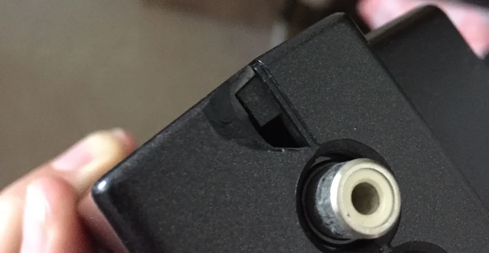

Keine Ahnung welche Sticks Du meinst. Aber Heißkleber Sticks, kannst Du Vergessen. Die sind viel zu weich. Oft hält der nicht oder bricht bei Kälte.
Wenn Du Epoxid Formbarer haben willst, erhöhe den Härter Anteil.
Oder nimm eine Schale, Becher Dose und Gieß Dir damit eine Platte. Wenn die erhärtet ist Formst Du es grob zu und füllst dann nur mehr die Fugen aus.
Gib was dazwischen, damit Du es ablösen kannst. Backpapier?
Ich habe mal im Inneren einer Küchen-Leuchte mit Gehäuse aus Kunststoff (sehr altes Teil) die gebrochene Halterung für den Schalter mit Holzpaste, die aushärtet, repariert. Sprich den Schalter damit befestigt. Bei Oberflächen, wo Wasser dran kommen kann, mache ich so etwas wie Wachsöl, Hartöl drauf. Ich habe z.B. meinen Kartoffelschäler mit solcher Holzpaste repariert / verstärkt, mit Wachsöl behandelt, und das Ding wasche ich nach jeder Benutzung mit Wasser aus, und es hält. Schon mehrere Jahre hält es. Bei starker Beanspruchung und mit ständigem Waschen unter Wasser. Und diese Holz-Paste haftet übrigens auch am Plastik. So Komponenten-Epoxid-Dings ist wahrscheinlich noch viel stabiler. Ich bin aber schon verwundert, wie gut diese Holzpaste hält, die auf Wasserbasis ist.
Die Farbe kann man dem Gehäuse anpassen. Um die Reparaturstelle unsichtbar zu machen, müsste man aber großflächig übermalen.

Die Paste ist (wie) eine Spachtelmasse, kann mit Wasser verdünnt werden, wird am besten ich Schichten aufgetragen, damit es nicht zur Riss-Bildung kommt. Nach Aushärtung kann / sollte geschliffen werden. Und versiegeln z.B. mit Hartwachsöl oder Ähnlichem.
Die gibt's in verschiedenen Farben zu kaufen. Von Weiß bis Schwarz in allen möglichen Holz-ähnlichen Farben. Verschiedene Farben können auch miteinander vermischt werden.
die Frage ist halt, ob eine relativ glatte Oberfläche mit Abschluss durch ein Messer (abstreichen) erreicht werden kann.
Glatt schon, aber vielleicht nicht perfekt eben. Das ist keine absolute Wunder-Paste, die absolut glatt und eben zu streichen ist. Für wirklich perfekt glatte ebene Oberflächen sollte (trocken) geschliffen werden.
ich werd das mit den Heißklebesticks und der Plasikfolie usw versuchen. mit der Paste hab ich eher so ein gemischtes Gefühl.
mir gehts jetz im Prinzip nur darum das hässliche Loch zuzumachen und farblich einigermaßen abzuschließen. es ist ja auch nich so dass man die Kiste jeden Tag auf und zu macht und die Finger dort an der Kante hat oder dran herumpuhlt. es soll nur aufgefüllt werden und grade abschließen.

Wieso machst Du es nicht mit Spachtelmasse schleift es Glatt und gehts zu einem Lackierer der Dir eine Spraydose anmischt, in der Struktur Deines Lacks und Du lackierst den Gesamten unteren Gehäusebereich?
da es Epoxidharz ist, steht wieder das Problem der Formbarkeit zutage.
Das Zeug lässt sich bearbeiten und bemalen, zumindest die Versionen die ich kenne, von AGT, Pattex etc. Hab' damit im Hausgang ein Loch (rausgebrochenes Stück) in der Paneele verklebt und bemalt, ist bei der Reparatur eines Rollladen entstanden.
Immer darauf achten, was für Kunststoff wirklich geeignet ist. Wenn der Klebstoff oder die Spachtelmasse den Weichmacher im Kunststoff auflöst, ergraut der Kunststoff wird hart und spröde, und das Loch wird langfristig durch ausbröseln größer.
Der Heiskleber muss nicht auf den gleichen Grat des Kunststoff aushärten. Es reicht, wenn er hart genug zum Schnitzen wird.

Eine Polyester Feinspachtel. Schau eher bei den KFZ Teile und Zubehör Firmen und nicht
die Spachtelmassen von Baumärkten. Ich kenne die Firmen bei euch nicht, wie die heißen.
Bei uns ATU, Forstinger, Wolf, Derendinger, ...
Die sind für Metall, Holz und auch Kunststoff. Zerlegen tust du es eh. Wenn du auf der Hinterseite etwas
in die Ecke klebst, Brett, Plastikteil, dann brauchst du weniger Masse und es geht vielleicht beim ersten mal.
Lieber einen Tag länger Trocknen lassen und dafür dann keine Probleme haben, Festigkeit und Schleifen..
