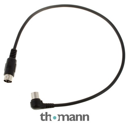

Ja, verschiedene. Die sind gut:
Gibt auch die hier:
Oder die:
Oder die:
Bei denen muss man halt drauf achten wie man das gewinkelt braucht, Midibuchsen sitzen ja manchmal kopfüber oder sogar gedreht.

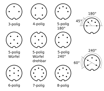

Aber Achtung: Es reicht nicht nur die Pole zu zählen, es gibt da auch noch 3 unterschiedliche Anordnungen und nach denen lässt sich ggf. in Shops schlecht filtern.
Die von Dir gesuchte DIN Stecker-Variante wird oft mit 5 Pol 180° beschrieben.
Daneben gibt es noch die Würfelvarianten und 5 Pol 240°.
Quelle: https://www.hardware-aktuell.com/lexikon/DIN-Stecker

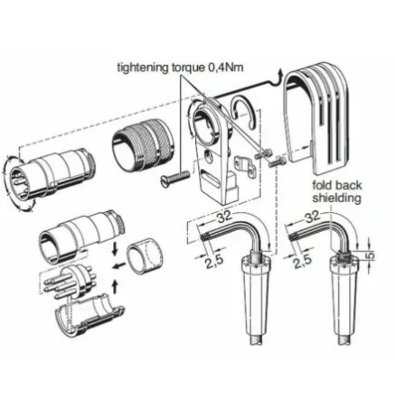

Wenn mal ein findiger Kopf ein beliebig drehbares MIDI-Winkelstecker-Konzept erfinden würde, wäre ich dankbar.

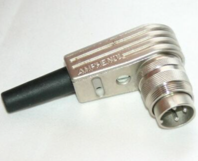

Das gibt es. Die Position des Steckereinsätze wird aber bei der Konfektion fest gelegt.
Das sind schwere Industriestecker und richtig teuer. Ich habe zwei stück - allerdings weibliche - die ich für die Tonabnahme bei Snare mit Kommandomikrofonen von Beyer benutze. Absolut Schlagfest. Bild und Liefernachweis muss ich vorerst schuldig belieben, da ich zurzeit nicht zuhause bin.
ggf. muss hei die Überwurfmutter weg gelassen werden.
Das Exemplar gibt es von Amphenol, Binder müsste auch ähnliche Stecker haben.
Das nun wiederum wäre nicht unbedingt ein Hindernis (sofern sie nicht im mittleren zweistelligen Bereich liegen), weil ich nicht so arg viele brauchen würde.
Auch solche Stecker könnten vor dem Verbauen schon noch drehbar sein - ich habe mal auf Ebay ein längeres Kabel für den PG-200 gekauft und den Hersteller um einen ganz speziellen Winkelstecker gebeten, und das hat geklappt (in dem Fall hat er sogar aus zwei Steckern einen gemacht, weil es den PG-200-DIN-Stecker nicht in gewinkelt gab).

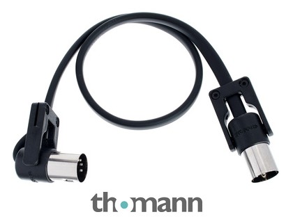

Gibt auch die hier:

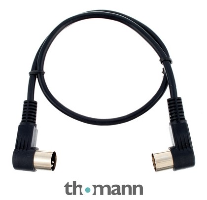

Oder die:

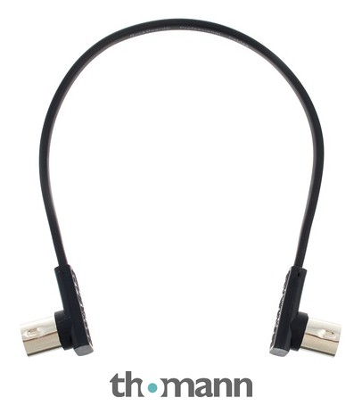

Oder die:
Bei oberen den Rockboard Kabel kann man die Wickelfunktion auch abmontieren dann hat man einen kleinen knuffigen Stecker dem egal ist wie rum die Buchsen sitzen
auf einen Konjunktive sollte sich hier nicht verlassen werden. Allerding kann ein Kunststoffgehäuse leicht angepasst werden, so das Metalleinsatz gedreht eingebaut werden kann. Das ist dann aber nur was für DIY.
Ich finde die Haltbarkeit der Stecker nicht so dolle. Ich habe bei mir 2 bis 3 Kabel von diesen im Einsatz (Bedroomhomestudio) gehabt. Ein Stecker hat sich recht schnell zerlegt, ohne deutlich mechanische Belastung.
Oh das ja wirklich nicht so dolle. Ich habe 2 von diesen Kabel seit nun einigen Jahren ohne Probleme im Einsatz.
Bei mir keine Probleme bisher, ich find die eigentlich richtig gut, aber manchmal gibts halt auch Probleme bei der Fertigung...
