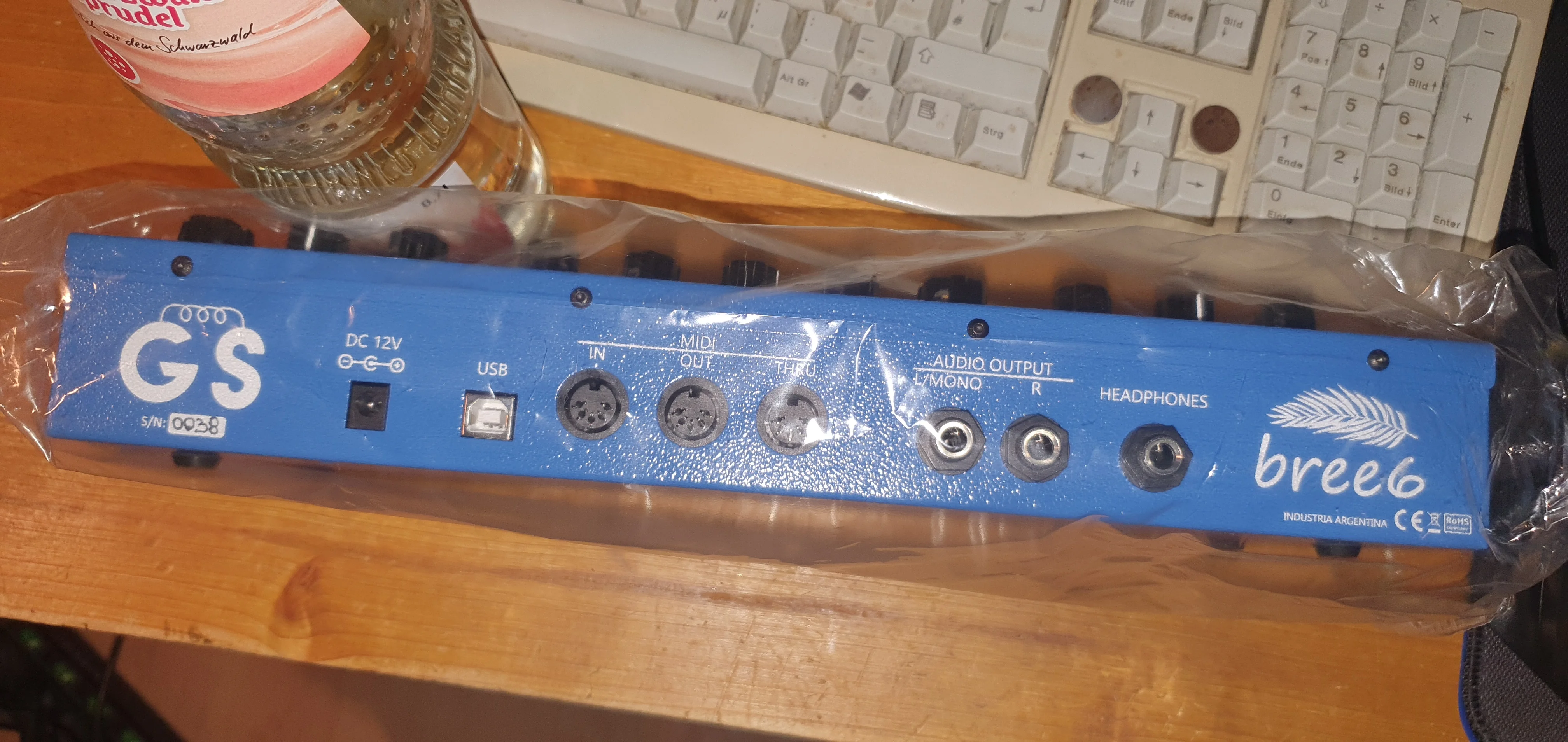

Ich habe übrigens ein Foto der Rückseite geschossen bevor ich ihn weggeschickt habe.
Seriennummer 38. Also der 38ste der gebaut wurde.
Sollte der mal irgendwann auf Reverb auftauchen...
