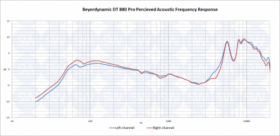

Ich habe auch den DT880 Pro , der hat einen Frequenzgang von 30-16 KHz von fast 20 dB. Ich nutze den maximal noch um mal ein Signal direkt am Gerät abzugreifen. Zum Mixen völligst ungeeignet und Mastern , dafür löst der auch garnix auf.. Hatte mir den auch mal auf Anraten in der Community geholt und war immer überrascht das die Mixe null übersetzt haben ... kein Wunder !
Der Sundara kommt mit +-3dB Out of Box, man könnte ihn mit einem einfachen EQ korrigieren, aber das liegt noch im Bereich der Geschmackssache. Auflösung, Bass - da spielt der Magnetostat seine Stärken aus. Wenn ich nicht selbst einen geschlossenen KH bräuchte ( Audeze XC ), würde ich den Sundara nutzen.. So ein Magnetostat lebt von einem guten Verstärker, spielt zwar auch an jedem Treiber, aber die ziehen schon mal ein paar hundert Milliwatt , sollte man bedenken.

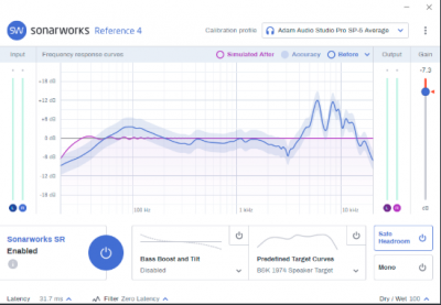

Bin nicht ganz sicher ob das hier mit rein passt oder ob man das auslagern sollte, ich hab bei meinem SP-5 spaßes halber mal Sonarworks Reference drauf gehauen und war schockiert wie dumpf das auf einmal klang. Ich hab mir inzwischen diverse Kurven angeschaut und mal abgesehen davon, dass sich kaum eine gleicht hab ich auch nicht den Eindruck, dass irgendeine davon sich meinem Hörerlebnis nähert.
Das war Reference:

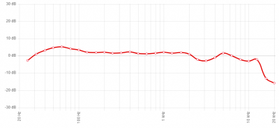

Und die hab ich auf Kopfhoerer.de gefunden:
Mein Klang Eindruck deckt sich ungefähr mit dem Bass, aber eher unter 100 Hz wie bei Kopfhoerer.de, aber bei den Höhen passt beides nicht. Wenn ich auf den Kopfhörern die richtige Lautstärke für die Höhen habe, hat das bisher auf jedem System ideal gepasst. Ich frag mich wie kommt es bei beiden zu so krassen Abweichungen untereinander und zu meinem Höreindruck?
