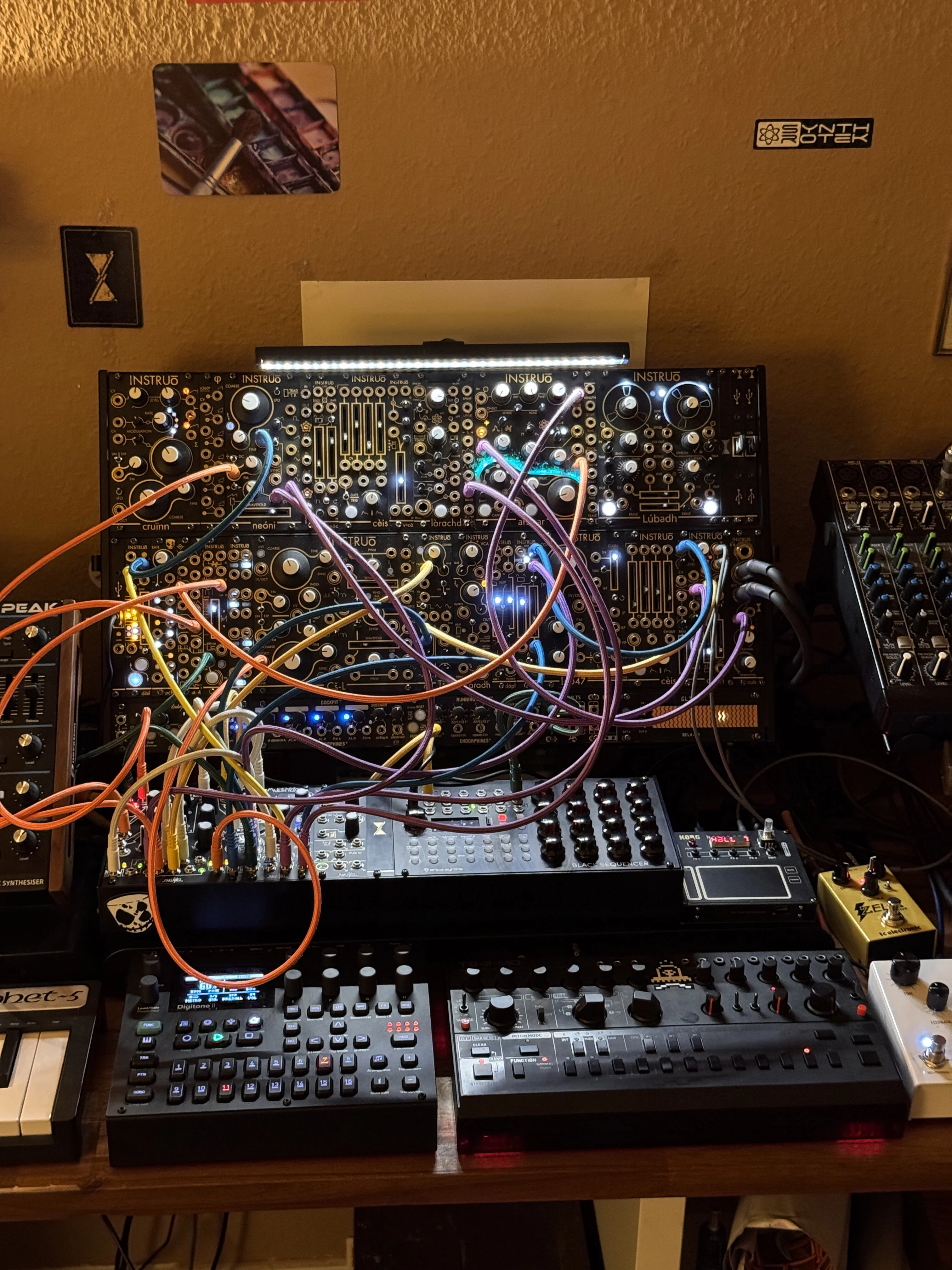

wie geil ist dass denn? wie kommt Instruo dazu solch ein Feature zu unterschlagen ?!?
habe mir vor ein Paar tagen das Scion pocket gekauft (Pflichtkauf ich bin ja INstruo fan) ...dann werde ich das mal am arbhar ausprobieren...
