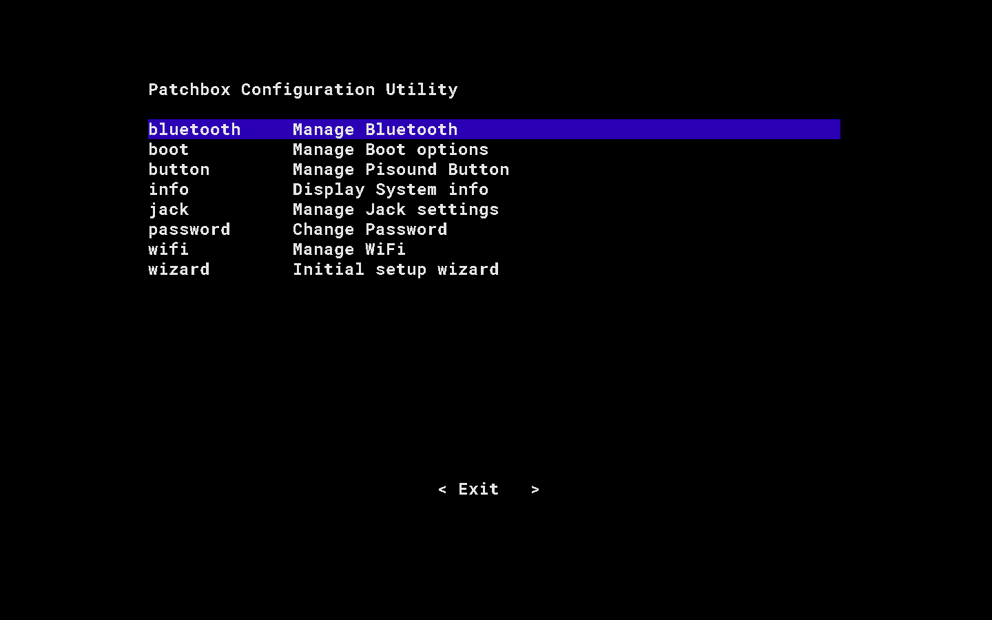

das Patchbox OS wollte ich noch ausprobieren
Hatte jetzt aber so viele Versuche mit Alternativen durch wo Raspbian immer noch das beste war alles in allem.
Aber im Moment krieg ich nur 8192 Samples Latenz mit 2 Stimmen knackfrei...
benutze patchboxOS + Pisound-Interface da läuft mit 512 Samples Renoise stabil (viele Stimmen / auch die Demo-Projekte)

Das Patchbox läuft bei mir auch nicht, und zwar geht jack eben nicht ohne auf fkms umzustellen, stellt man das um und richtet man dann aber jack ein, wird plötzlich ein Zweitdesktop angezeigt statt dem ersten, und wie man auf den ersten kommt hab ich nicht rausgefunden und warum das so ist auch nicht. Daneben läuft irgend eine Telemetrie und Zeugs ohne opt in/out oder auch nur Hinweis.
Ansonsten ist es von der Bedienung ganz ok.

das ist bei Patchbox auch so und der VCN Server auch per default an erstmal.
Ich denke in dem Konzept liegt auch irgedndwo das Problem dass der primäre Desktop nicht angezeigt wird.
Zynthian finde ich interessant, aber hilft mir nicht so viel weiter weil es halt sehr auf das Hard- und Software Bundle abgestimmt ist.
Ich will ja eigentlich nur ein OS, eigentlich ziemlich genau was Patchbox macht, man kann es nur CLI starten oder Desktop aber die eigentlicge Idee ist, direkt mit der gewünschten App zu starten. Und das ist was ich dann irgendwann mal will.
