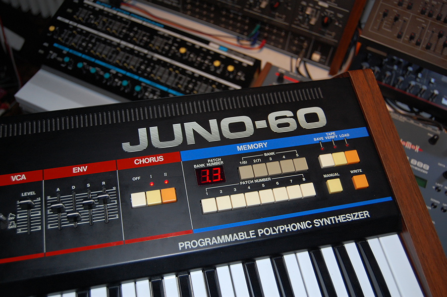

hi,
kannst du bitte mal ein foto von deinem display hier posten, nach dem einschalten kommt ja die versionsnummer. steht da echt 1.3 ?? auf gearslutz schwirren offensichtlich auch einige ahnungslose rum.
frage: kannst du mit der version 1.3 die im "rolandspeicher" vorhandenen sounds in den minerva-speicher laden? da minerva das tapeinterface nicht mehr unterstützt, war das mit 1.0 nicht möglich irgendwie an die alten sounds ranzukommen.
und welche änderungen gibt es noch im os 1.3??
ja, neue kits zu verkloppen ist wahrschinlich effektiver als den erstkunden evtl. sogar noch gratis ein neues eprom zu senden.
danke für deine hilfe.
  • #46
ossi-lator schrieb:
hi,
War nicht einfach, dass halbwegs zu erwischen. Die 1.3 blitzt nur ganz kurz auf und die Kamera verzögert leicht beim auslösen.
(Dafür ist das Hintergrundarrangement echt schön geworden :) )

Nun ist auch mein zweiter (siehe oben Tom F) Juno-60 mit Minerva ausgestattet und zwar von einem anderen Techniker.
FAZIT: Der Bug mit dem Chorus ist auch hier vorhanden - es lag weder am anderen Juno noch am anderen Techniker.
Getestet wurde übrigens am Mac und am PC, mit 3 verschiednen Midiinterfaces und 3 verschiedenen Programmen.
Dass Herr Kovari die Frecheit besitzt in Foren Fehlfunktionen primär auf falschen Einbau zurückzuführen ist besonders wegen seiner
unakkuraten (= falschen) Anleitung ein Witz.
Dass er dann für Manche mehr oder weniger unerreichbar ist ist.. naja...
Übrigens frage ich mich wirklich was andere User mit so einem Interface machen - warum wird der Chorus Bug nirgends erwähnt ?
