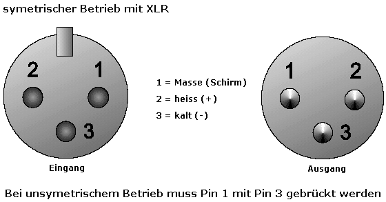

Hi Krahz,
in nem "Multicore" Kabel, was Du zb. in Hürth bei http://www.teqsas.de/index.php?id=8 bekommen kannst,
wo ich mal welches nachgekauft habe, befinden sich mehrere Wege - die "cores" eben... Ähnlich wie geflochtene Seile befinden
sich in einem Mantel aus Kunststoff, Abschirmgeflecht und "Stoff"-Ummantelung dann eine benannte Anzahl an Wegen.
Ein 12er Multicore enthält z.B. 12 Wege. Diese Leitung an sich ist jeweils nochmal Kunststoff ummantelt, dann der Schirm
und in der Regel zwei Seelen. Zwei Seelen machen Sinn, wenn Du Deine Verkabelung grundsätzlich symetrisch ziehen willst.
Klar ist, dass Du bei Enden in Form von Cinch Steckern oder 6,3er Mono Klinken die Seelen verbindest - aber manche Gerätschaft
oder das ein oder andere Instrument "kann" symetrisch - und in Richtung Pult ist das dann auch beste Wahl. Bei Mikrofonwegen
ist häufig auch ne Speisung mit im Spiel, spätestens dann kommst Du an "symetrischer Verkablung" nicht vorbei.
Bsp.:
Ich hab also meine 37 Meter BT Multicore genommen und auf die einzelnen Cores zerlegt - das meinte ich mit filetieren.
Wenn Du Dir über die Bucht oder nen "Kabeldealer" Multicore kaufst, hast Du dann enweder zb. pro Weg nummerierte
oder in unterschiedlicher Farbe gekennzeichnete Einzelwege innerhalb eines nochmal geschirmten "Schlauches".
Diese einzelnen Wege sind natürlich recht dünn, was sie aber gerade deswegen für meine Verkabelung attraktiv machte -
ich hab jetzt noch ca. 140 Meter Sommer Instrumentenkabel (superschön und flexibel) über, welches ich zum Glück
nicht verwendet habe. Nicht, weil es "schlecht" ist, sondern weil bei 20-40 Wegen ein ziemlicher Umfang zusammenkommt...

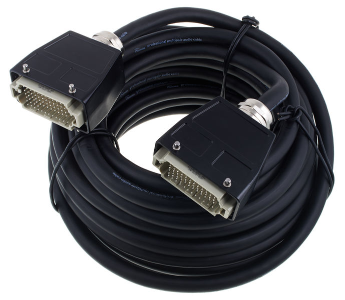

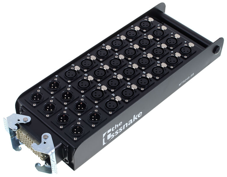

wie man hier sehen kann muss ich ein paar Kabel von der einen Seite des Raumes zu anderen verlegen
mittlerweile sind sogar noch ein paar Kabel hinzugekommen
ein normales Multicore-Kabel scheint mir unpraktisch da ich die Enden ziemlich weit auseinanderziehen müsste und da sicher ein unübersichtliches Gewirr entsteht
daher dachte ich an eine Stagebox
sowas z.B.
die haben so einen Multipin-Stecker
hm wie schließ ich das denn am Mischpult an?
gibt's das auch mit Klinke-Anschlüssen?

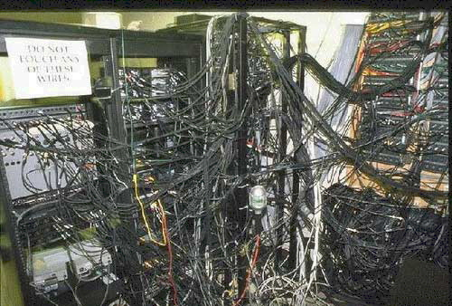

So ungefähr(schön Strom und Audio getrennt)?
