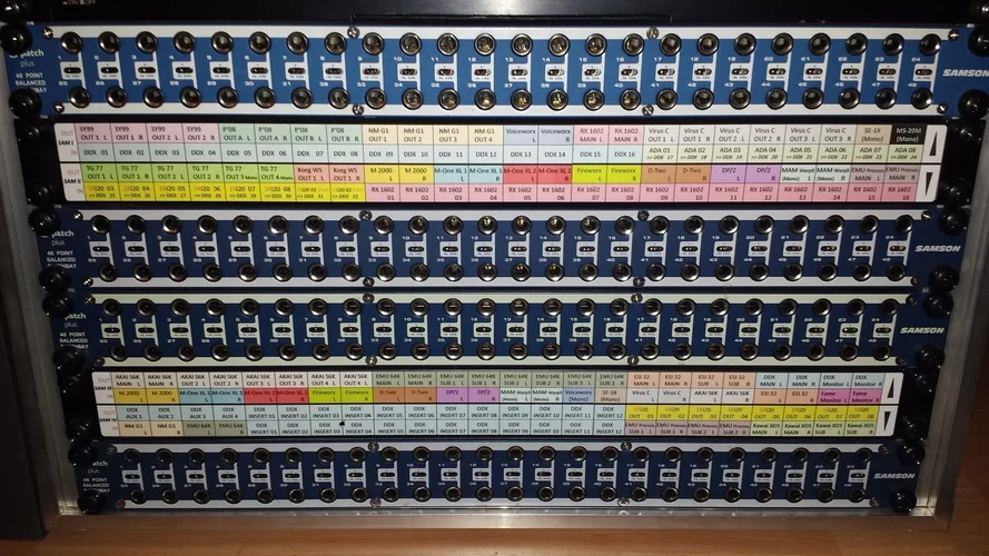

Der ständig wachsende Gerätepark hat mich auch irgendwann dazu gezwungen, mit System zu verkabeln. Zur Zeit betreibe ich 4 Samson S-patch plus. Für den besseren Zugang rückseitig habe ich zwei 1HE-Rackblenden eingefügt. Nebeneffekt - man hat vorderseitig Platz für Beschriftungen. Zusätzlich zur üblichen In- u. Outputbeschriftung habe ich die Geräte soweit wie möglich unterschiedlich farblich codiert, einmal zur besseren Abgrenzung der Geräte voneinander und um die Ein- u. Ausgänge eines Gerätes (welche sich auf verschiednen Patchbays befinden können ) schneller zu identifizieren.
Die Beschriftung ist zur Zeit geklebt und muß bei Veränderungen natürlich komplett erneuert werden. Als Grundlage verwende ich eine Illustrator-Datei, die ich schnell anpassen kann. Wenn man den Spass noch weiter treiben wollte und nicht mehr kleben möchte, könnte man ein Einsteckfach aus Folie oder Plexi basteln.

Das ist super. So mache ich es jetzt im neuen studio auch. Könntest Du uns ggf deine illustrator datei hier posten ?
Ich habe die Datei (sind natürlich meine Geräte eingepflegt) in meinen Beitrag eingefügt.
Hammer! Die besten Ideen sind oft total naheliegend...nur ist man selbst doch nicht drauf gekommen ;-)
Klar, der "verschenkte" Rackspace tut weh. Ist hier aber imo ganz gut investiert. Ich schätze ich geh mal demnächst neue Racks kaufen...

das ist sehr sehr nett. Danke dafür !!!!!
