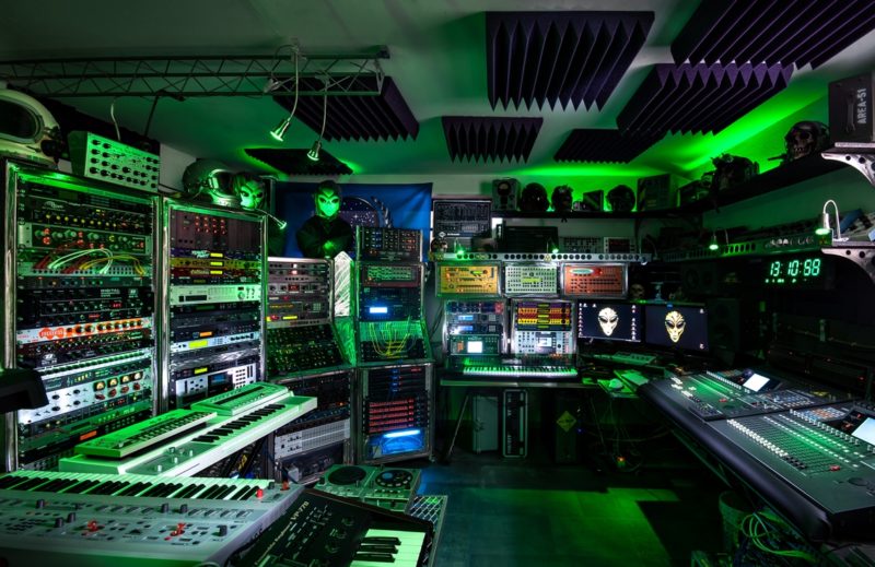

Ich habe mehrere Patchbays im Einsatz, davon sind alleine 5 Stück links neben dem Masterkeyboard angeordnet.
So kann ich ganz bequem alle Klangerzeuger dort völlig frei auf alle Effekte routen und dafür muss ich nicht mal aufstehen.
Von den Patchbays aus geht es dann weiter in die beiden Mischpulte.
Mein Signalfluss läuft logisch von links nach rechts. Ganz links die weniger benötigten Spezialgeräte, wie Synchronizer, Vocoder, Leslie-Effekt, Pre-Amps, dann Synthies und Sampler, danach das Effektrack.
Rechts von den Mixern ist Recordingzeugs / Outboard, also die EQs, Exciter, Enhancer, Kompressoren, Haupthall, diverse Recorder, usw.
Auch hier sind nochmals Patchbays eingebaut, damit ich extern wieder irgendwas dort einschleifen kann.
Das habe ich seit 20 Jahren so und es hat sich bewährt, man kann praktisch auch jede externe Klangquelle überall schnell dazwischen patchen.
Die Verkabelung erfolgt überwiegend unsymetrisch mit Klinken-Multicores, mehr ist bei den relativ kurzen Kabeln (3m bis maximal 5m) auch nicht nötig.
Dort, wo es technisch möglich war, sind die Geräte natürlich digital verbunden.
Alle Netzkabel verlaufen auf dem Fußboden, alle Audiokabel dagegen in 80cm Höhe, daher brummt und rauscht da auch nichts.

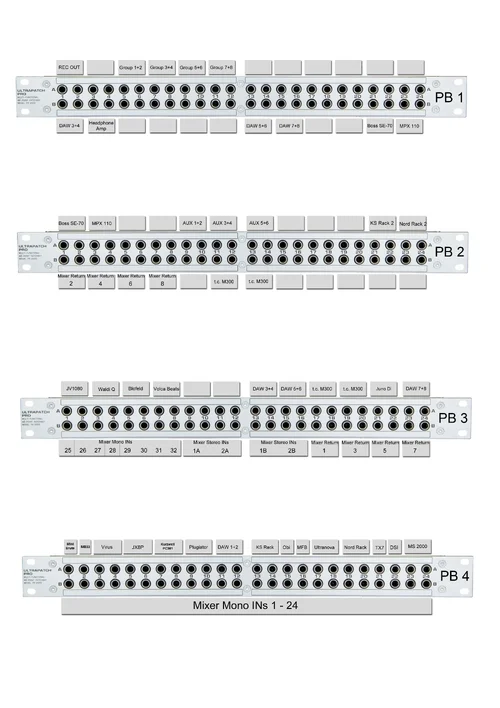

Ganz wichtig dabei: Ein Plan! Dieser sollte dann gleich in der Nähe der Patchbays hängen. Niemand kann sich merken, was wo an den Patchbays verkabelt ist. Und dieser Plan muss bei Neuanschaffungen bzw. Gerätetauschs etc. immer gepflegt werden. Wenn man das konsequent macht, funktioniert das aber prima.

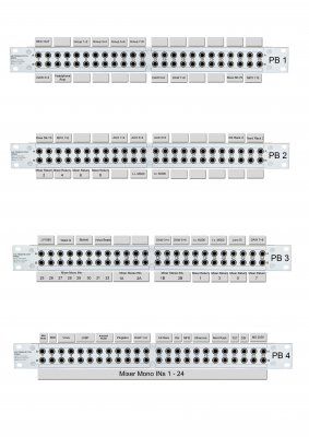

Bei mir sieht* das z.B. so aus:
*eigentlich sah es so aus. Inzwischen hat sich schon wieder etliches nach erstellen dieses Planes geändert. :roll: Aber dieses jpg hatte ich hier gerade zur Hand...

  • #82
UndTschüss schrieb:
Hat man nicht beides?
Also ein paar (wenige) Effektgeräte, die vorgepatcht ins Mischpult eingeschliffen sind, während die "Spezialeffekte" eher nicht vorgepatcht sind.
Ja. Im Plan oben habe ich z.B. Aux 1 und 2 zwar an der Patchbay anliegen, ziehe aber immer die Strippen vorne raus zu meinen Tretminen, die immer frei konfiguriert werden. Die Tretminen stehen sinnigerweise auch direkt vor den Patchbays auf einem extra Tischlein.
  • #83
Achso, in dem Plan oben sieht man übrigens auch ein schönes Beispiel wozu so eine Patchbay auch taugt:
Signalsplitting!
Siehe ganz oben links: Ich splitte hier den Record aus des Pults. Einmal geht der direkt in den Eingang meines Rechners. Zum anderen aber auch das gleiche Signal via Patchkabel von oben nach unten rechts daneben zu meinem Headphone Amp. In dieser Schaltstellung (ich glaube das nennt sich "Half-Normalized") kann ich am Eingang (also oben) von vorne abgreifen, es wird aber trotzdem hinten nach unten weiter durchgeschleift.
