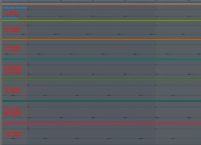

ich hab hier ein anderes Problem:
und zwar wenn ich eine z.B. ein simple seq im Keystep auf 1 und 8 habe, jedes Mal wenn ich die Midi-Clock stoppe und wieder starte ist die Sequenz versetzt ..
drücke ich zwischendurch noch Stop am Keystep, sitzt die Seq wieder richtig.
Gibt es eine Einstellung die das automatisch richtig macht?

es scheint so als würde der Keystep , wenn ich stopp sende , die Sequence pausieren wo er gerade steht und bei einem erneuten Start Befehl nicht von vorn starten sondern dort weiterspielen wo er pausierte
um das zu korrigieren bräuchte er einen Stop Befehl (ist ein bestimmter MidiCC oder MMC - wie ich den elegant sende , weiß ich noch nicht )
und wer bitte hat sich das mit den DIP Schaltern zum umstellen der ClockQuelle ausgedacht ...
nein, das ist es nciht, die Sequence fängt immer auf der 1 an .. aber irgendwie gibts einen Offset ... noch nicht klar woher der resultiert

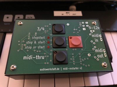

Juhuuuu, vielen dank für den Tip. Die seite kannte ich noch gar nicht, scheinen aber echt hilfreiche dinge zu geben.
"Mit dem audiowerkstatt midi-restarter v2 kannst Du Deinen MIDI-Slave ohne Neustart des MIDI-Masters synchronisiert starten und stoppen." DAs hört sich sehr gut und passend zu meinem Problem an.

Ich hatte das so verstanden, das das teil den Keystep erst dann startet wenn es denn clock 'fängt'. Dann zwar mit verspätung aber im takt. Oder wie funktioniert das genau @fairplay?
...bietet die Möglichkeit den Keystep getrennt einzustarten, bzw. bei laufender clock neu zu starten. Das Kistchen kennt (aus dem Kopf mindestens 3) unterschiedliche Modi des Stoppen und Startens - in der Anleitung ist ganz gut beschrieben, dass es Geräte/Synths/Sequencer usw. gibt, die bestimmte Zeit-abstände zwischen dem Stop- und dem Start-Signal benötigen, und das kann man damit realisieren...
...bei mir hat es die Trennung zwischen Stop und Start gebracht...
ich hab mal die Anleitung des Audiowerkstatt-Teils studiert... also eigentlich sollte das gar nichts ändern, weil der Keystep eben diese MMC Befehle erwartet und der Midi-restarter ja auch nur Start/stop benutzt

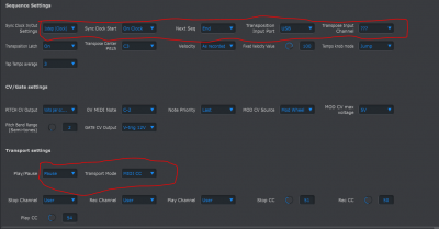

ich verstehe nicht ganz was das da alles bedeutet aber ich glaube das die rot angekreuzte felder was damit zu tun haben können
bei sync clock In/Out kann man was auf (Korg) umschalten - was bedeutet das?
und bei Transport Mode kann man auf mmc oder off umschalten - vll würde das was bringen?
  • #28
ich habe alle relevanten settings im Midi-Center getestet
was hat das mit den Elektrons zu tun? der OT war nur ein Beispiel von diversen Maschinen die ich als Vergleich benutzt habe... hab z.B. auch ne acidlab Miami benutzt ... spielt auch keine rolle, die Steps aus dem Keystep sitzen jedes mal an anderer Stelle , das mit der anderen Maschine ist nur ne Referenz um es leichter zu erkennen
