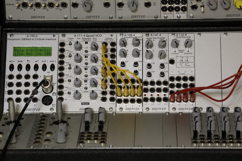

Nee, die können schon richtig polyphon, nicht nur "paraphon" Akkorde mit gemeinsamem Filter (falls das gemeint war). Im A-105-4 sind z.B. vier komplette Filter enthalten, mit 4 Eingängen, 4 Ausgängen, 4 Modulations-Eingängen (für 4 x ADSR z.B.).
das spart natürlich platz und geld, ist aber immer noch fast genau so zu patchen wie mit 4 einzelnen.
und was machst du, wenn du jetzt einen anderen filter benutzen möchtest? das ist halt irgendwie immer noch unlösbar; entweder alles ist frei konfigurierbar, oder es ist bequem parallelisierbar.

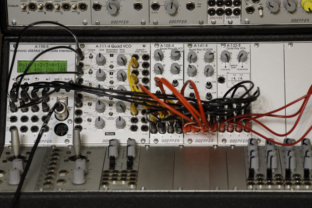

und was machst du, wenn du jetzt einen anderen filter benutzen möchtest? das ist halt irgendwie immer noch unlösbar; entweder alles ist frei konfigurierbar oder es ist bequem parallelisierbar.
Na ja, das Patchen geht durch die Vorbelegungen in vielen Fällen schon einfacher. Ohne Vorbelegung:
Mit Vorbelegung:
Andere Filter als den A-105-4 gibt es derzeit noch nicht. Wenn ich da etwas anderes möchte, muss ich auf normale Einzel-Filter ausweichen, ich hab z.B. eine Reihe von A-108 Ladder-Filtern, bei denen mag ich z.B. den 6dB-Modus sehr gern für Polyphones, muss aber dann erst mal jedes Modul manuell angleichen. Das Thema ist Neuland, auch für Doepfer, da wird's dann irgendwann wahrscheinlich die Nachfrage entscheiden, ob die mehr in der Richtung bauen.

das mit der vorbelegung "hinte herum" fällt zwar irgendwie ien bischen aus dem modular-paradigma, aber ich sehe schon, das und welchen sinn das haben kann.
vielleicht setzt sich ja dieses "4-fach" wirklich irgendwann durch.
ggf. wird dann auch auf eine andere Kabel und steckernorm gewechselt um den Verdrahtungsaufwand für diese Module zu reduzieren. Da es schon Miniklinke mit 5 Polen gibt, wäre das für mich eine denkbare alternative.
Das was mich bei der
am meisten stört, ist das notwendige "aktuelle" Wissen, das dort eine Vorbelegung vorhanden ist. Dieses ist nicht transparent. Und so Module ohne Kabeldran irritieren mich dann doch.
ich habe im hinblick auf das thema "sequencer" mal nach einer solchen lösung gesucht, da brauche ich allerdings mindesten 17 verbindungen und dann bin ich bei flachbandkabel. :)
ja genau, du selbst weiß es dann zwar, aber schon der nächste nicht mehr.
