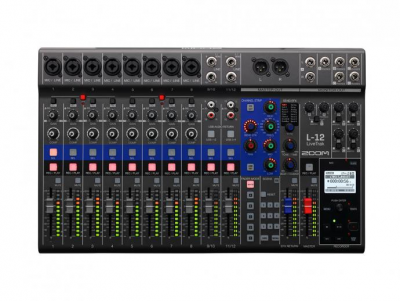

Das Zoom Livetrak kann 5 Kopfhörermixe - kann man doch prinzipiell als 5 Sends missbrauchen, sogar Stereo...
50994
edit: ok, nix digitales...
