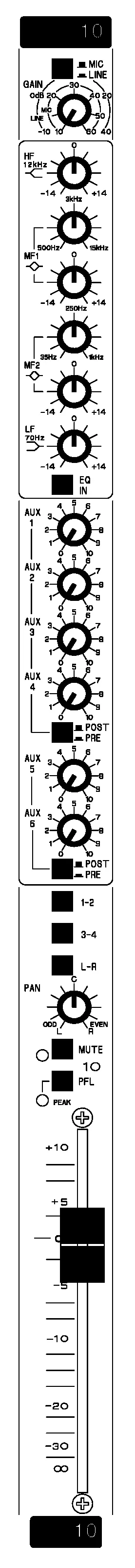

A&H GL2 und GL2S (19"-Formfaktor) haben 6 Aux-Sends pro Kanal, aufgeteilt in eine 4er und eine 2er-Gruppe, die sich je unabhängig voneinander als Pre oder Post schalten lassen.
