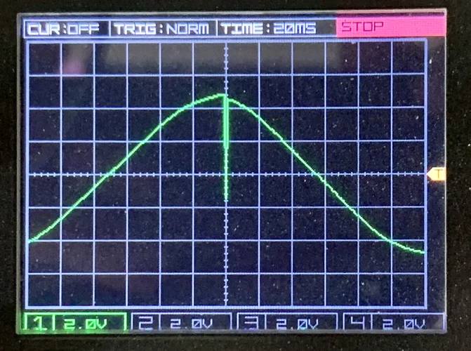

Störgeräusche im VCO2 des Korg ARP2600 M?
Mein Korg ARP2600 produziert Störgeräusche, wenn ich VCO2 als LFO nutze und mit ihm die Frequenzen der anderen Oszillatoren oder des Filters moduliere, oder wenn ich ihn als ein Eingangssignal des Ringmodulators nutze. Diese Störgeräusche äußern sich als Klicken, das umso deutlicher zu hören ist, je obertonärmer oder hochfrequenter das modulierte Signal ist. Am deutlichsten ist es bei Benutzung des Ringmodulators zu hören. Zur Illustration zwei Klangbeispiele, die man leicht auf seinem ARP nachstellen kann.

In beiden Klangbeispielen wird das hochfrequente Signal von VCO1 mit einem niederfrequenten Sinus ringmoduliert. Im ersten Beispiel stammt der niederfrequente Sinus von VCO2, im zweiten stammt der niederfrequente Sinus vom selbstoszillierenden VCF. Im ersten Beispiel gibt es Störgeräusche, im zweiten nicht, ich kann also davon ausgehen, dass der Rest der Signalkette ordnungsgemäß funktioniert und dass VCO2 der "Schuldige" ist.
Ein Blick auf das Oszilloskop im Mordax Data bestätigt diese Vermutung: Im Signal von VCO2 findet sich eine "Senke", die mal mehr, mal weniger tief ist.

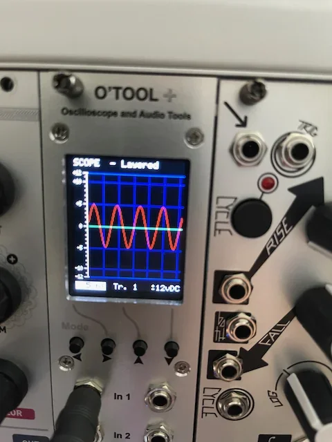

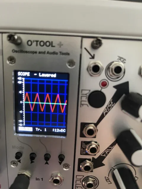

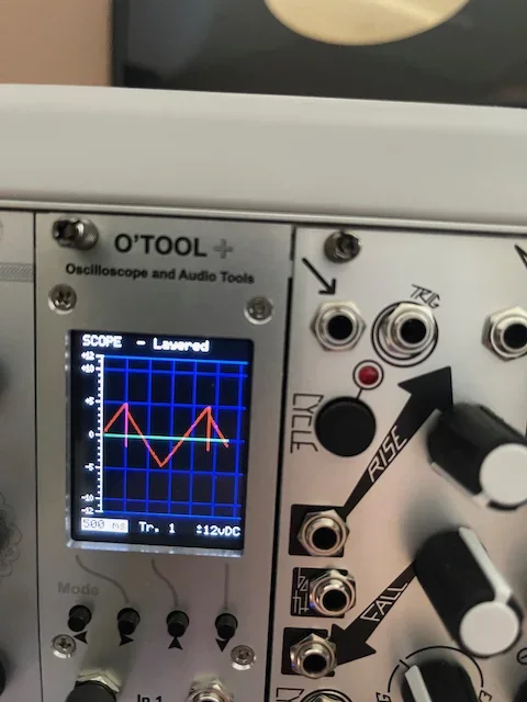

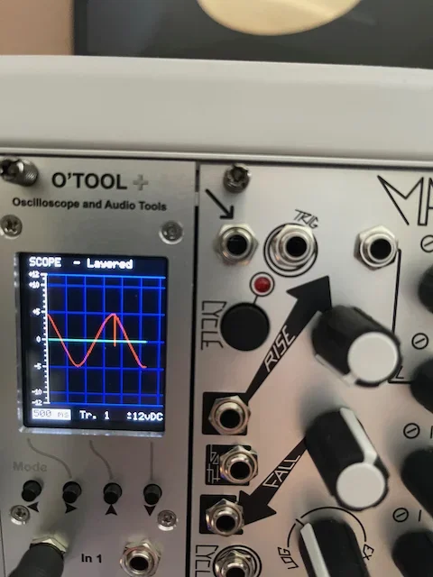

Okay, das hat mir jetzt auch keine Ruhe gelassen, also kurz mal ans Scope gehängt. Das verhält sich bei meinem Korg genau wie bei Dir. Mal ganz davon abgesehen, dass der Sinus bei meinem Gerät schon ziemlich dreieckig ist :cool:
Ich vermute mal, dass das also mehr oder weniger normal ist?
Sinus: LF Mode
Triangle, LF Mode
Sinus, Audio Mode
Triangle, Audio Mode
M.i.a.u.: Audiohead und serge

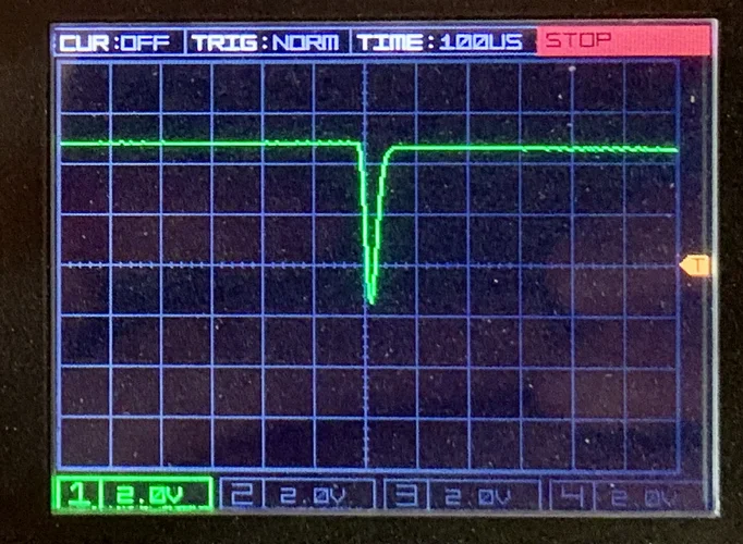

Ich habe nun auch nochmal beim Behringer 2600 nachgeschaut. Dort ist es genauso. Nur mit dem Unterschied, dass selbst im Audiomode noch ein minimaler Spike zu sehen ist. Im Lo Freq Mode sieht es dann aus wie beim Korg.

Ein minimaler Einbruch ist aber normal und entspricht in etwa dem Resetpuls im SAW-Oszillator.
