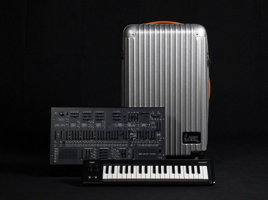

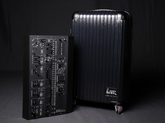

Die Katze ist aus dem Sack, die Standardversion kommt mit schwarzem Rollkoffer und keinem Keyboard.
Die Limited Version ist die bisher erhältliche, also mit silbernem Rollkoffer und Keyboard.
(Schade, dass man den Koffer nicht ganz weglassen kann, um weniger zu zahlen...)
Nur den Preis verstehe ich noch nicht.
Empf. VK ist für beide Versionen 1899 Euro?
Das ist schon länger bekannt, aber ich blicke da auch nicht durch.
Was bedeutet "Limited" heutzutage eigentlich (nicht nur bei Korg) - normalerweise würde man doch auch mal eine Stückzahl dafür nennen ...?
Und warum der Preis derselbe ist, erschließt sich mir auch nicht. Zumal das MicroKey USB nicht unbedingt ein Must Have ist.

  • #1.930
Limited Edition = Die Anzahl des Angebots inkl. Tastatur ist begrenzt und nun zu Ende.
Der ARP 2600 M selbst hingegen wurde nie als limitiert beworben, auch wenn eines Tages mal der letzte gebaut sein wird.

  • #1.932
Bei der Tastatur verpasst man nichts - sieht schnuckelig aus zusammen mit dem Mini-ARP, aber qualitativ ist das Ding ganz großer Mist. Meine jedenfalls. Das Köfferchen ist eigentlich nett, aber mein 2600M wurde beim Transport so fest in diesen Kunststoff-Koffereinsatz gedrückt, dass sich der Preamp-Knopf dort regelrecht hineingebohrt hat. Nichts passiert, zum Glück, aber so richtig geheuer ist mir das Köfferchen nicht. Mir wäre eine normale Verpackung auch lieber gewesen - billiger und bestimmt sicherer.
