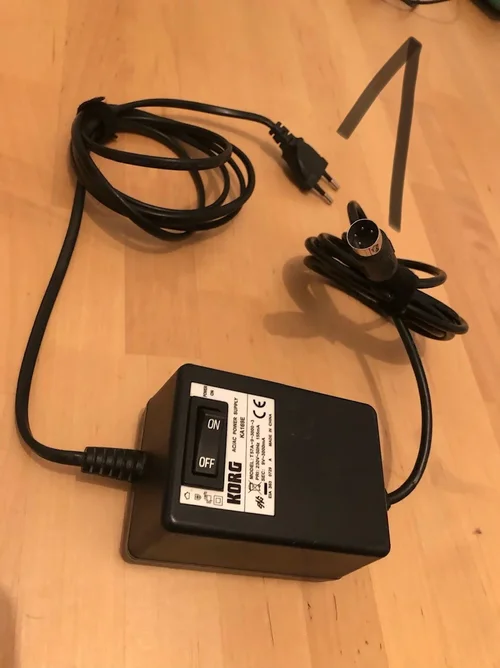

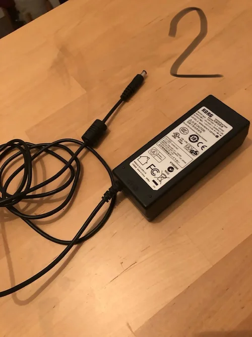

ich besitze 2 Korg EMX kurz zu den Settings der beiden EMX´s damit man weiß worin sie sich Unterscheiden. (und vielleicht liegt auch im Unterschied das Problem)
Nr1. ist mit Smartmedia slot und einem großen Netzteil der ein Dinstecker wie ein Midistecker hat für die Stromzufuhr, besitzt Electro Harmonix 12AX7 EH Röhren (Denke mal Werkseitige Röhren)
Nr2. ist mit SD Karte und einem normalen Netzteil mit einem kleinen Stromstecker, besitzt Ruby 7025SS / 12AX7A Röhren (sieht so aus als ob diese auch Werkseitig verbaut worden sind), hier wurde auch schonmal das Datawheel gewechselt bzw kleinere reperaturen durchgeführt.

Bilder von den beiden Netzteilen füge ich auch hinzu vill bringt das was.
