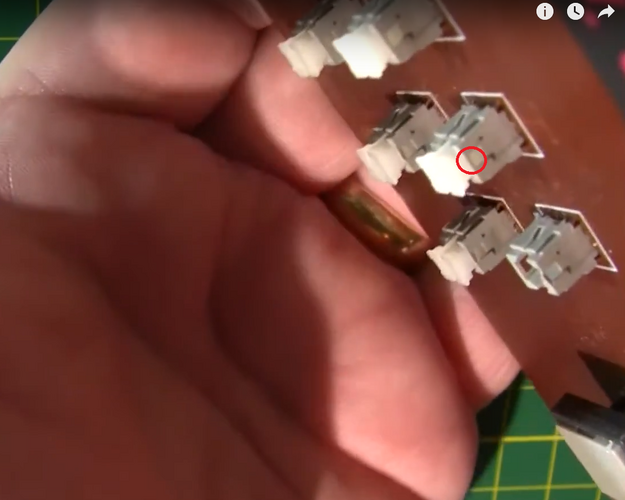

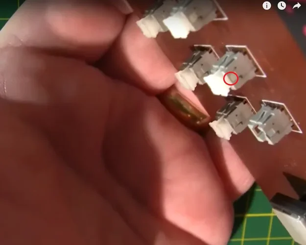

So, die Reinigungsaktion ist gelungen. Der EX-800 funktionierte wieder mit allen Tasten.
Problem: einer der Mikro-Switches war porös und beim Rausziehen des weißen Plastik-Stifts der den Metallkontakt drückt, ist mir am oberen Rand die dünne Querstrebe durchgebrochen, , ich habe das einmal in diesem Bild rot umrandet:
diese kleine, dünne Plastikquerstrebe ist der Widerstand beim Drücken, und hat grade soviel Spiel, dass wenn man den Button drückt, der Kontakt betätigt werden kann, und wenn man die Taste loslässt kommt der Button wieder in den Ausgangszustand zurück. Fehlt dieser Widerstand, kann man den Button nicht drücken bzw. er bewegt sich nicht mehr. leider war eine der beiden Querstreben schon beim Aufmachen beschädigt, was für mich im Nachhinein erklärt hat, warum der eine Taster bereits etwas schwergängig war.
tja, ich MUSS also nun doch den Schalter wechseln. und wenn ich einen wechsele, kann ich auch alle wechseln.
