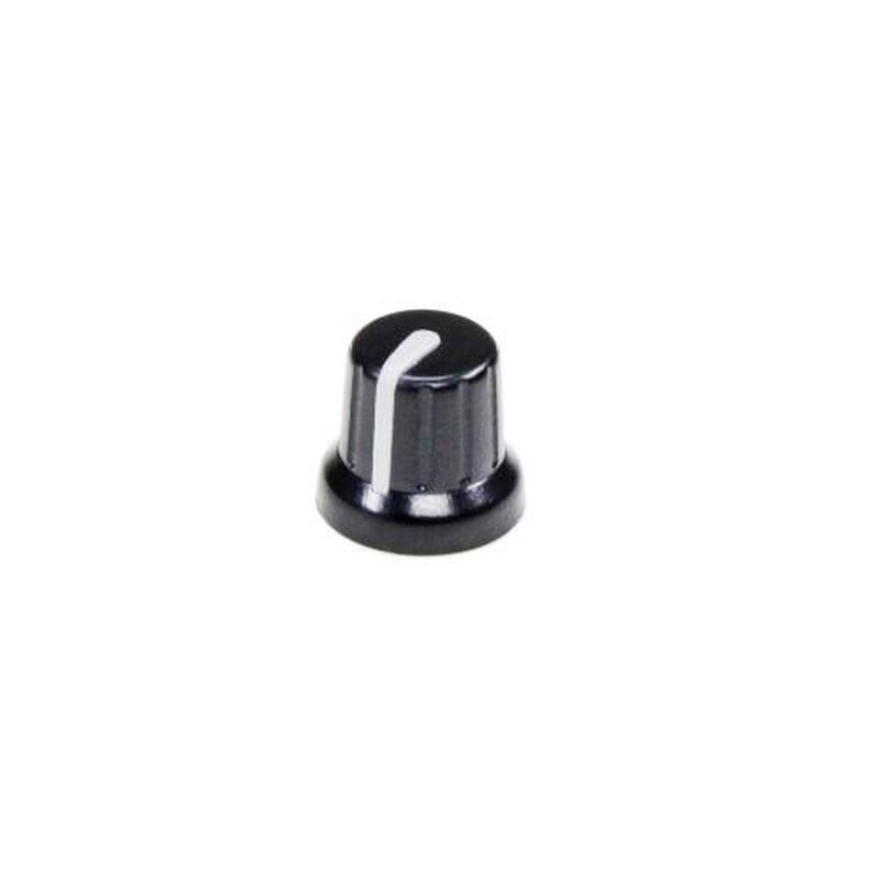

Wenn wir schon dabei sind: Kann man die Potikappen eigentlich ohne extreme Gewalt abmachen und sich eigene drauf machen, so wie hier z.B:
https://www.youtube.com/watch?v=Trs3EZ-nHg0
Hab mal vorsichtig versucht dran zu ziehen, sitzen aber ziemlich fest.
Edit: Ok, hat sich erledigt. Mit ein bißchen mehr kraftaufwand gehen die Potis runter. Aber daran anschließend die nächste Frage: sind die eigtl. genormt, so vom Durchmesser her? Würde mir dann andere zulegen wollen.

nee,nicht egal aber die hier passen zum Beispiel.Habe ich in verschiedenen Farben auf dem Monologue und auch schon beim Mini mal getestet.Finde die recht gut.Und ja,irgendwann kommt man nicht drumherum die zu tauschen weil sich der Gummimist ablöst.Korg hat zwar etwas nachgebessert (Vergleich Monologue) aber leider sind die Potistellungen auch immer noch recht schwer abzulesen.

Danke Crabman,
hab dann aber in den Kommentaren vom o.g. Video gesehen, dass er da beantwortet wo er seine knöppe her hat. Hab die jetzt da bestellt.
Kostet etwas mehr, aber scheinen schick auszusehen. Gibts auch beim großen MS, aber dort teurer und viele Farben ausverkauft.
