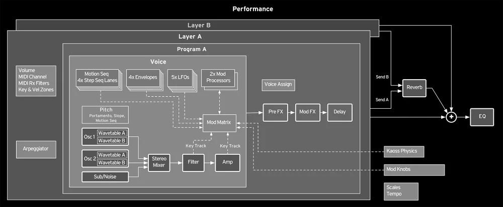

Pro Stimme, polyfon mit Loops?
Laut den obigen Schemabild sind die Motionsequences Bestandteil einer Voice und man kann verschiedene Looppunkte setzen und modulieren. Die Motionsequencen können auch mit dem Arpegiator interagieren. Die Physik Modulationen vom Kaospad sind allerdings Global.
„Motion Sequencing 2.0“ ist die Weiterentwicklung des vom wavestate eingeführten Wave-Sequencings 2.0. Timing, Tonhöhe, Form und vier Step-Datensätze sind in Zeilen unterteilt, deren Loop-Positionen separat eingestellt werden können. So lassen sich flexibel Phrasen und Modulationsläufe erzeugen.
Während eine Sequenz läuft, werden die Werte der einzelnen Zeilen im jeweils richtigen Moment ausgegeben – und daraus ergibt sich das Klangresultat. Beispiel: Eine Step-Sequenz kann fortwährend mit unterschiedlichen Notendauer-, Tonhöhen- und Formwerten angetriggert werden. Die Start-, End- und Schleifenposition der Zeilen können für jede Note frei moduliert werden, und zwar mit Quellen wie Anschlag, LFOs, Hüllkurven, MOD-Regler u.v.a. Bei Bedarf kann jede Note eines Akkords etwas völlig anderes spielen!
Ferner lassen sich die Schritte jeder Zeile nach einem Zufallsprinzip abspielen. Das zufallsbasierte Überspringen von Schritten ist ebenfalls möglich – und die Wahrscheinlichkeit der Schritte lässt sich im Bereich 0~100% modulieren. So bleibt alles permanent im Fluss und kann trotzdem in die gewünschten Bahnen gelenkt werden… Die beiden Arpeggiatoren können ebenfalls mit den Motion-Sequenzen interagieren, woraus sich unzählige weitere Möglichkeiten ergeben.

Da geht was mit 2 Layer hast du 8 Wavetables, 2 Suboscillatoren, 2 Rauschgeneratoren, 8 Modulationsspuren, 8 Hüllkurven, 10 Lfos, 4 Modulationsprozessoren plus die globale Modulationsquelle vom Kaosball Ping Pong. FilterFm gibt es nicht, mal sehen wie schnell die Lfos sind um da in die Richtung zu kommen. Ringmodulator und Waveshaper als Effekt sind auch modulierbar denke ich das ging ja beim Wavestate, ich hätte mir noch ein Pitchshifter gewünscht und es gibt beim Modwave nicht den Schimmerreverb vom Opsix.
