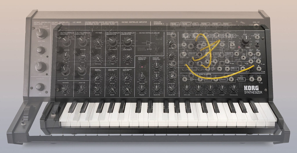

Zur info mal, 86 % das würde dann so aussehen gegenüber dem Originalen ...
