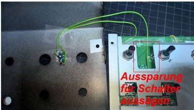

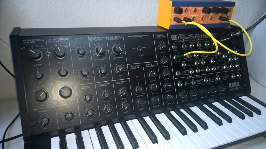

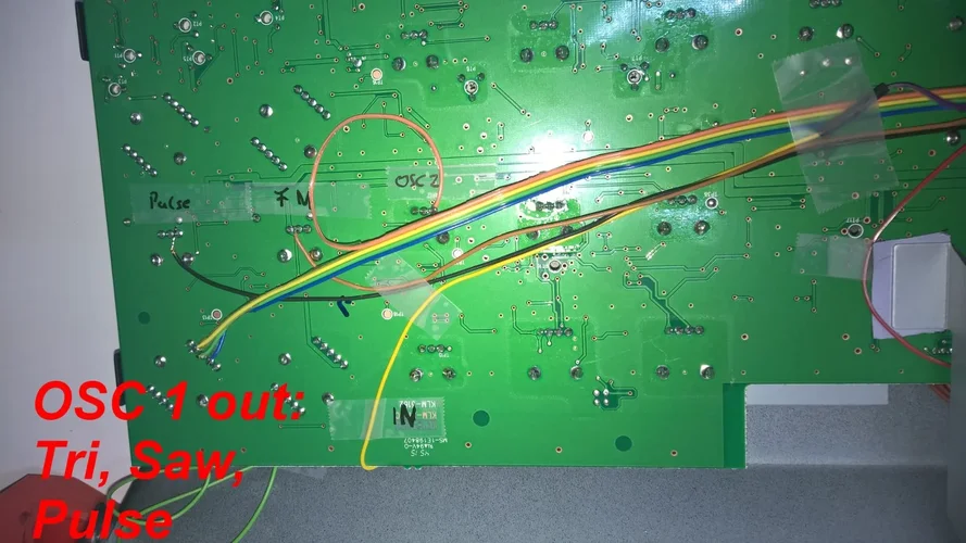

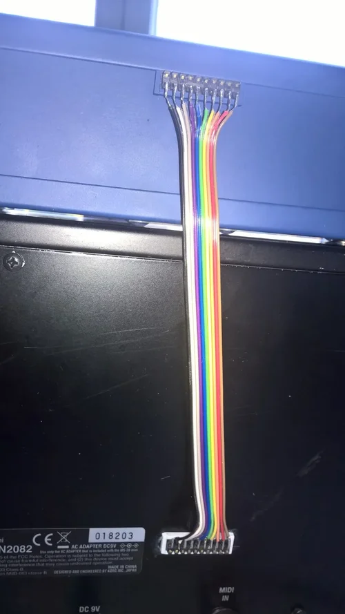

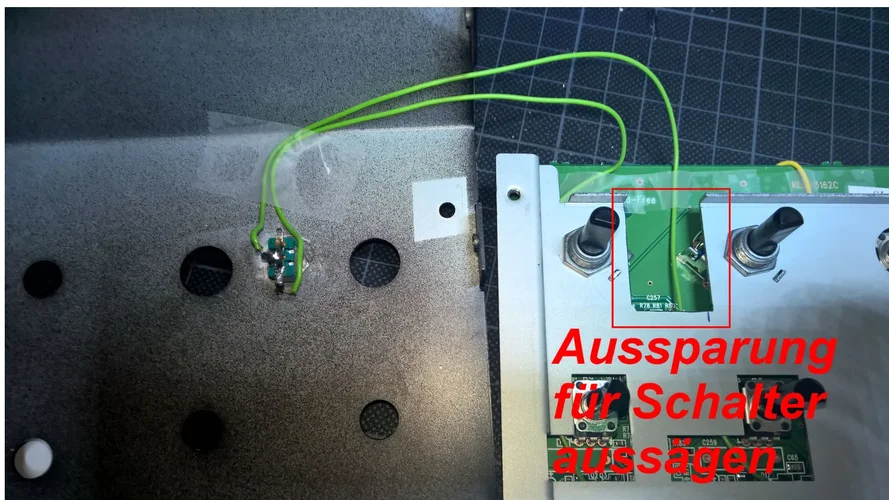

Hallo in die fröhliche Runde,
habe mich mal an den ganzen Mods hier probiert: http://www.yewtreemagic.co.uk/soundworlds3.php Herausgekommen ist das hier:

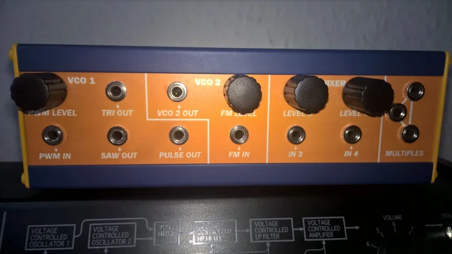

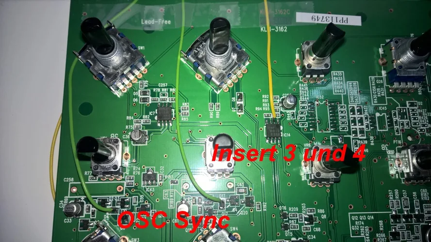

Breakout Box mit PWM Level, PWM IN; OSC1 Tri, Saw und Pulse out; VCO2 Out; FM Level, FM IN; Insert Mixer mit 2 separaten Inserts; Multiples;
OSC Sync (als Schalter an der Front des MS20 zwischen OSC1 und OSC2);
Aussparung für Sync Schalter
Verkabelungsbilderchen
Funktioniert ganz gut der ganze Spaß und lief soweit ohne Probleme. Einzig die Pulswelle des OSC1 habe ich beim Löten wohl irgendwie "umprogrammiert": Hört sich nun nicht mehr wirklich nach Pulsewelle an, sondern eher nach einem Sägezahn. Ist wahrscheinlich passiert, als ich das Kabel für "OSC1 Pulse Out" an den Schalter gelötet habe (auf Ground durchgelötet?). Also immer schön aufpassen ;)

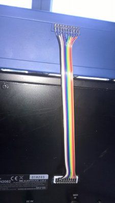

Noch ein Detailfoto der Box und der Kabel-Steckverbindung vom MS20 zur Box (Box kann damit abgenommen werden).
Grüße

Hi,
als Box habe ich das Gehäuse hier verwendet: https://www.reichelt.de/Proma-Gehaeuse/GEH-EG-2/3/index.html?ACTION=3&LA=5700&ARTICLE=50424&GROUPID=7728&artnr=GEH+EG+2
Seiten, Front und Rückseite auf die gewünschten Maße zurecht gesägt und anschließend alle Teile bis auf die Front mit Airbrush lackiert. Die Beschriftung auf der Front habe ich am PC mit Gimp erstellt und auf Klebefolie ausgedruckt und aufgeklebt. Damit beim Patchkabel stöpseln die Box nicht ständig festgehalten werden muss, sind auf der Unterseite der Box 9 Löcher mit 8mm Durchmesser gebohrt worden. In diesen Steckt jeweils ein kleine Neodymmagnet, der die Box an Ort und Stelle hält. Funktioniert sehr gut :)
Grüße
