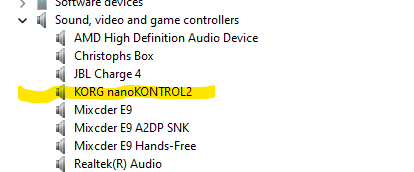

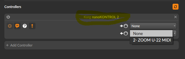

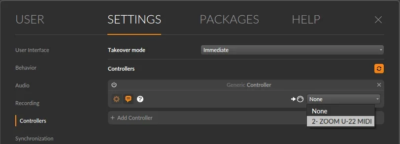

ich wollte gerade "eben schnell" meinen Korg NanoKontrol2 Midi Controller an meinen Laptop hängen und musste feststellen, dass das Gerät scheinbar nicht erkannt wird. Bei meinem Desktop hat das direkt funktioniert. Bei Google habe ich nichts passendes gefunden. Wie gehe ich in so einem Fall am Besten vor?
EDIT: warum wird der Controller hier nicht angezeigt?

Ich vermute das Bitwig ein Problem mit dem Controller hat, da es im Device Manager von Windows 11 verfügbar ist.
Auch wenn ich das Script für NanoKontrol2 manuell auswähle wird das Gerät nicht angezeigt.

Aber im Device Manager sieht doch alles super aus!?

Schau mal im Geräte-Manager unter Audio, Video, Gamecontroller und unter Softwaregeräte. Da werden USB und Midi Devices angezeigt. Du musst aber vorher im Geräte-Manager unter Ansicht -> Ausgeblendete Geräte anzeigen. Hier jetzt ein paar Devices deinstallieren. Am besten die Plug and Play Sachen, dann hast du weniger Arbeit.
Das kannst du auch mit dem Korg Midi Driver Uninstall Utility Tool tun, jedoch siehst du da nicht immer was du gerade deinstallierst. Daher lieber über den Geräte-Manager. Sollte eigentlich klappen, in der Registry würde ich lieber nichts machen. Hab das mit Win 10 gemacht, schätze beim 11er geht das auch.
M.i.a.u.: polysix und Christoph1972
Vielen Dank, das war jetzt meine Lösung! Einige Geräte waren dort 2* gelistet. Ich habe jetzt einfach mal alles rausgeworfen, was ich aktuell nicht am Laptop nutze, in der Hoffnung, dass es dann unkompliziert ist wenn ich die Geräte mal wieder anklemme.
