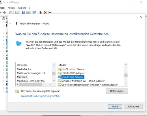

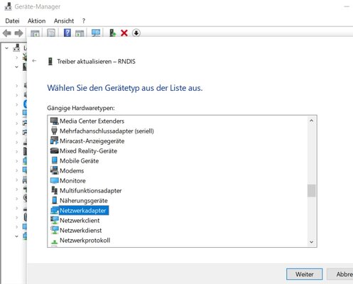

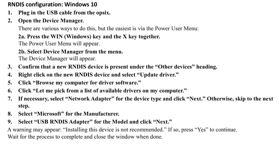

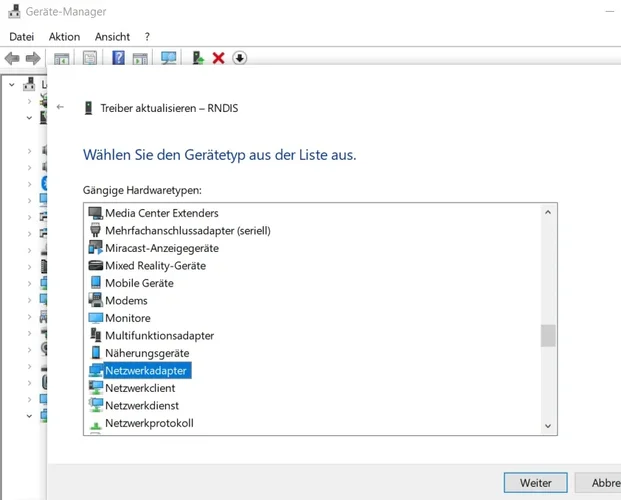

Hatte ich auch grade. Steht im beiliegenden PDF.
Treiber dinstallieren und manuell suchen unter den standardtreibern - Netwerkadapter - Mictosoft.

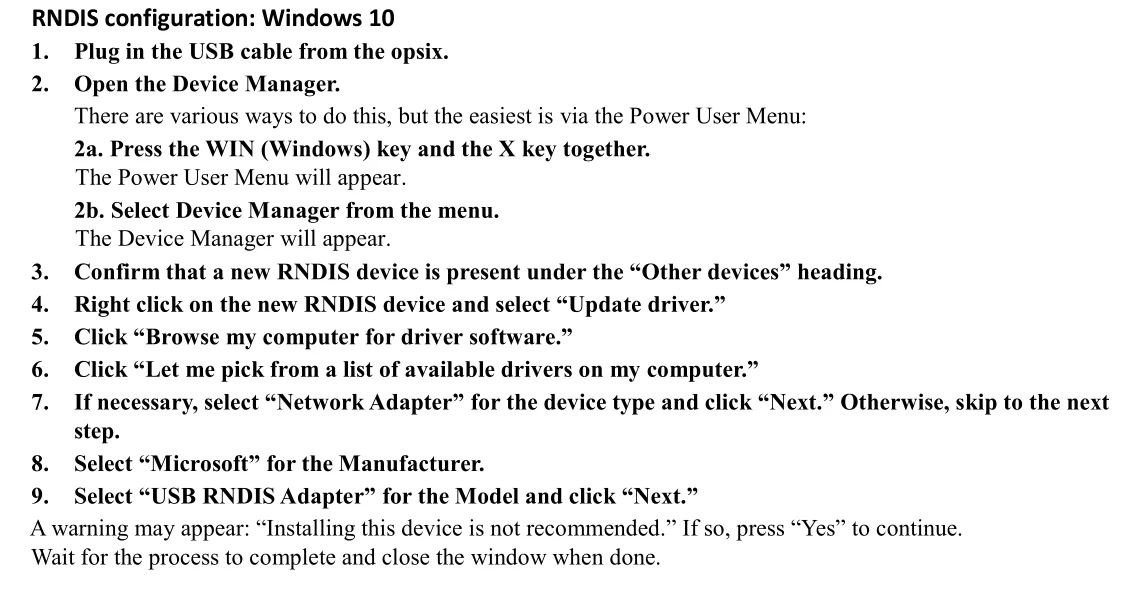

  • #98
Also ich hatte das gemacht und bei mir hats geholfen. Seite 4 im opsix_Sound_Librarian_E.pdf
  • #99
es steht genau da was du machen musst. Gehe der Anleitung mal . für . nach.

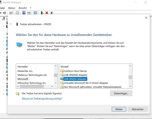

Das funktioniert aber nur, wenn der RNDIS-Treiber auch in der Liste vorhanden ist. Wie soll man denn etwas auswählen, das nicht da ist? Bei meinen zwei neuinstallierten Windows-10-Rechnern ist der Treiber nicht in der Liste. Bei meinen zwei Rechnern, die seit mindestens zweieinhalb Jahren keine Neuinstallation hatten, ist der Treiber da wo er hingehört. Genau das Problem hat olfaaaa, neuinstalliertes Windows 10 -> kein RNDIS-Treiber.
  • #103
Der Treiber ist bereits auf deinem Computer. Du musst ihn nur auswählen. Bitte nichts irgendwo runterladen ;)

kann das jemand noch mal verdeutlichen wie man das Update unter win 10 installiert ?? leider gibt es auch kein Video auf yt die das genau erläutert ! Der Opsix hat die USB Network funktion nicht im Sys Menu drin . dies kann man nicht am Gerät auswählen ! Einige Leute sagen das es trotzdem geht und keine Rolle spielt . Wie gesagt die o.g Anleitung wurde ausgetestet ohne Erfolg
Hallo @olfaaaa , Opsix kam gestern pünktlich an. So eben das update wie in der PDF von Korg besachrieben für win10 durchgeführt.In der Auswahlliste der Treiber evtl. etwas aufpassen. Beim ersten Durchlauf war ich zuschnell und hab aus versehen einen falschen angeklickt. Geräte noch schnell deinstalliert und nochmal das Ganze. Keine Probleme ...2.01 ist jetzt aufgespielt. Geliefert wurde er mit 1.01.

ahah @polysix wie heißt den der Treiber genau ` der RDNIS Treiber ist zwar auf win 10 drauf und lässt sich auch nicht einstellen oder verändern !
Was willst du denn da verändern? Einfach aus der Liste auswählen:
(Microsoft) -> USB RNDIS Adapter
