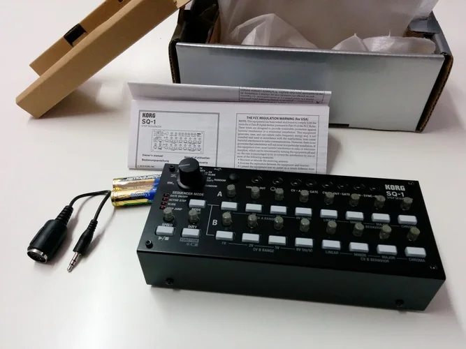

  • #69
Ja isses, ebenso Batterien und ein Beipackzettel.
Es gibt über [Power On] + [Play] Auswahlmöglichkeiten für Clock-Teiler und verschiedene Settings wie Gate und Trigger Polarität. Nachdem ich den SQ-1 extern Triggern werde, ist das für mich nicht so wichtig. Bin leider grad noch im Büro und kann nix testen, also bitte vorerst mal mit einem Foto Vorliebe nehmen...
Spannend wird das externe Triggerverhalten bzw. wie Slide etc. funktioniert. Ansonsten ist das Teil in einem schweren Metallgehäuse untergebracht, hab mich richtig geschreckt wie solide das am Tisch steht, kein Vergleich zu den Volcas, insofern fühlen sich die Buttons und selbst die Miniregler durchaus wertig an.

  • #70
...weil muss ja auch wenigstens halbwegs zum MS-20M passen ;)
Aber schön zu hören, daß das kein billiger Plastikpofel ist :supi:
Wir erwarten mit Spannung deinen Test :phat:
