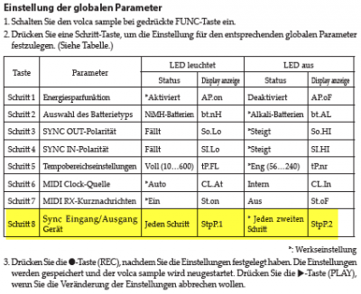

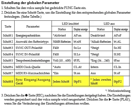

snowcrash schrieb:
5) Afaik kann der Volca Keys andere Clockteiler, angeblich auch einen Modus, in dem pro Clock Impuls nur ein Step weitergeschalten wird. Kann das wer von den Volca-Besitzern evt. bestätigen? Dann wüssten wir wenigstens, dass Korg das kann und kennt.
Einfach mal über den Tellerrand und in die Anleitung schauen. Das kann schon helfen.

  • #159
Wie in der Volca anleitung bschrieben.
SQ1 mit start/stop button gedrückt einschalten.
Drehregler auf position 8, Gerät auschalten und wieder einschalten.
das wars, wenn ich jetzt z.b. aus der machinedrum nur einen trigger setze, schaltet der SQ1 einen step weiter, ohne dann irgendwann einen zweiten trigger nachzuschieben, bis eben der nächste trigger daherkommt.
:supi: :supi: :supi:
