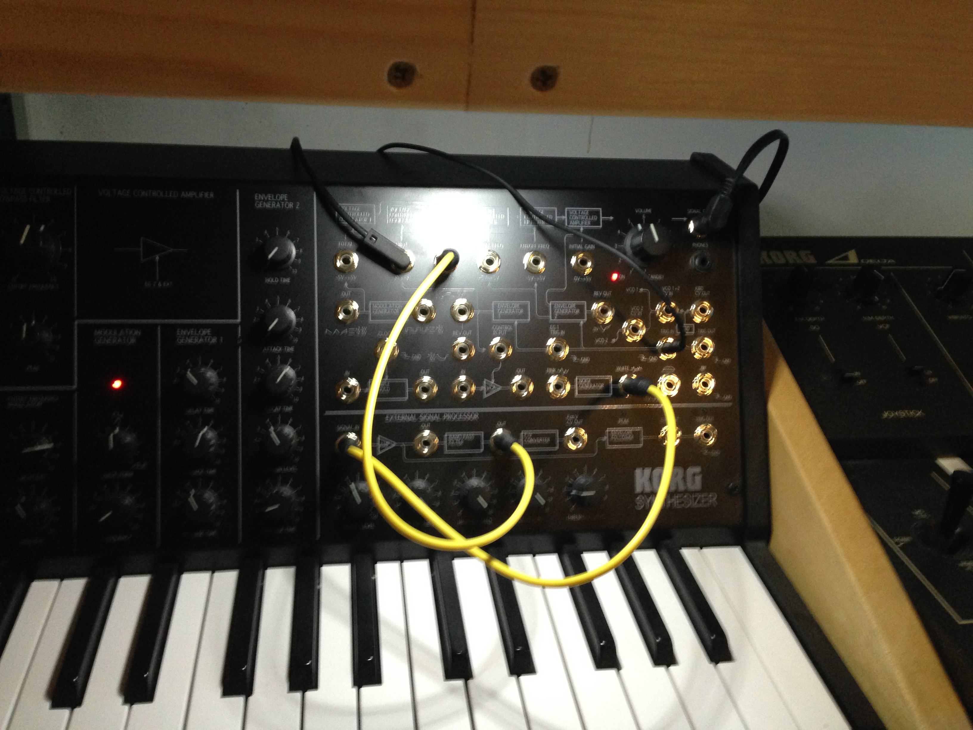

Was ganz gut geht , ist, im SQ1 die Potis zum Kalibrieren abwechselnd auf die Extreme einzustellen (bzw. nur zwei aktive Steps zu nehmen) - CV -> MS20 Total IN - dann mit MG/ext eine Oktave möglichst exakt einzustellen (bei mir ungefähr in der Mitte des Regelwegs) - jetzt hat man bei linear 5V genug Spielraum um zumindest innerhalb der einen Oktave recht genau die Sequenztöne einzustellen.
Die Transponierung über die Tastatur scheint genau hinzuhauen.
edit . Freq IN geht natürlich auch

Ich habe es noch einmal ausprobiert, es ist nicht wirklich sauber hinzukriegen.
Solange man mit zwei Steps arbeitet, C1 und C2 z.B., bekommt man es recht sauber eingestellt.
Nimmt man einen dritten Step dazu (z.B. G1), merkt man schnell, dass es nicht wirklich glatt innerhalb der Oktave läuft.
Einen Buchla Easel-Anwender kann vermutlich nichts mehr erschüttern (ist jetzt nicht böse gemeint), aber
ich gehöre zu den Anwendern, die es schon mal gerne sauber haben.
Dazu braucht man, nicht ich, in diesem Fall einen MS-20M und eine weitere CV-Quelle, wenn es denn der Korg MS-20-Sound sein soll.
Aber mit Linear CV lässt sich doch jeder Zwischenwert am SQ1 einstellen, ist nur eine Frage des Fingerspitzengefühls ;-) also innerhalb eines Oktavbereichs geht das ganz gut - hier mal kurz gezeigt, was ich meine
Sequenz über MS20 Keyboard transponieren
edit - so gepatcht
weil mans im Video kaum erkennt - also Trig und Freq Input (der Rest ist nur fürs Rauschen)

Klingt aber sauber, ich werde mich noch einmal dransetzen.
Du hast einen MS-20 mini, korrekt?
Dann sollte alles gleich dem MS-20 Kit sein, was die interne Bebauung betrifft.
Du gehst also mit dem SQ-1 CV Out in Freq In und regelst den Amount auf die VCO über EG1/EXT.
CV Behaviour am SQ-1 ist Linear, da war ich vorhin bei Chromatic oder Minor/Major, vielleicht ist das schon der Fehler gewesen.
Ich probiere es, danke.
