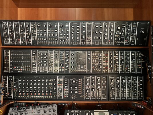

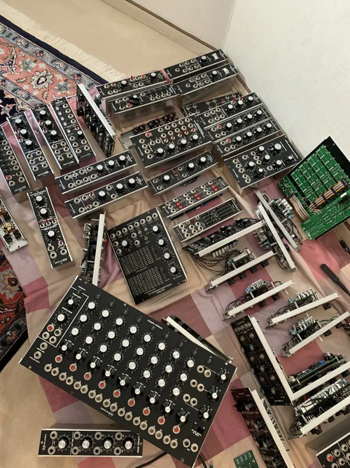

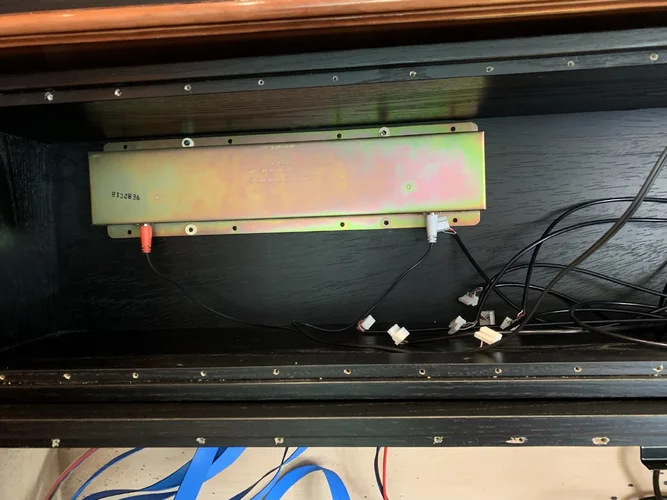

So jetzt werd ich mal genauer berichten was es mit dem 5U Modular und dem Umbau auf sich hat.
Irgendwann Ende Februar (ja ist wirklich schon so lang her) hatte ich mal wieder eine Brummschleife, als ich den Pyramid mit dem 5U verbunden hab. Trat immer mal wieder sporadisch auf, jetzt hatte ich die Schnauze voll, also systematisch suchen, nur leider erstmal ohne Erfolg.
Okay, dann halt auf den langen Weg. Hatte eh vor mal die Module etwas umzustrukturieren und ein paar zu ersetzen, die ich nicht mehr nutze. Also, alles ausbauen. Gesagt, getan.
Module schön beiseite gelegt wo sie aus dem Weg sind und keiner darüber fällt.
Etwa so (Fotos von Damals gibt es keine, stammen alle von Heute)

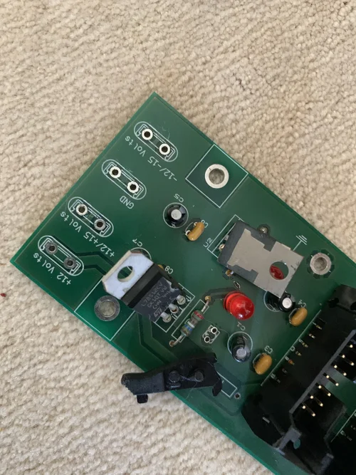

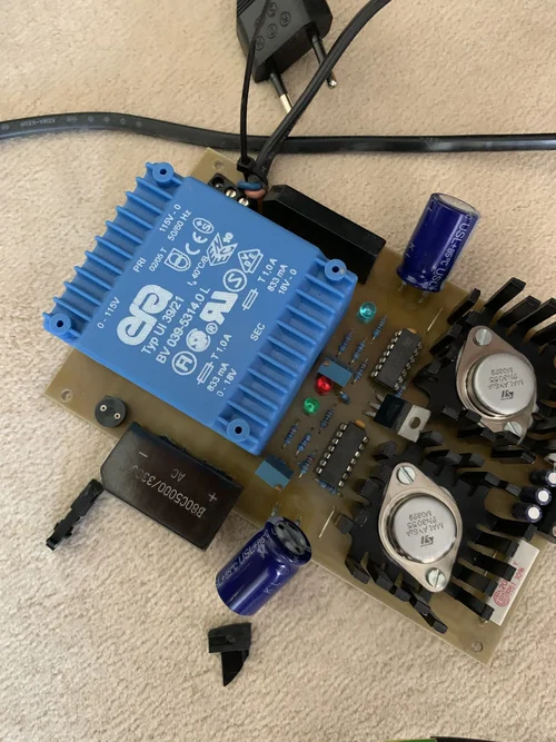

Dummerweise tat ich dies mit den Netzteilen und den Power Adaptern, Kabeln etc. nicht. Die hatte ich alle, mehr oder minder auf eine "Haufen" neben mir gelegt, sollten ja gleich wieder rein. Und dann wollte ich nur meine "Werkzeugkiste" mal eben weiter weg stellen...
Nicht richit zu gefasst und Peng - wie im Comic prompt auf die Netzteile. Ein paar Überbleibsel hab ich sogar noch gefunden - hatte einfach alles wieder die Cases geworfen.
Sah echt schlimm aus! Ich war erst mal fertig mit der Welt.

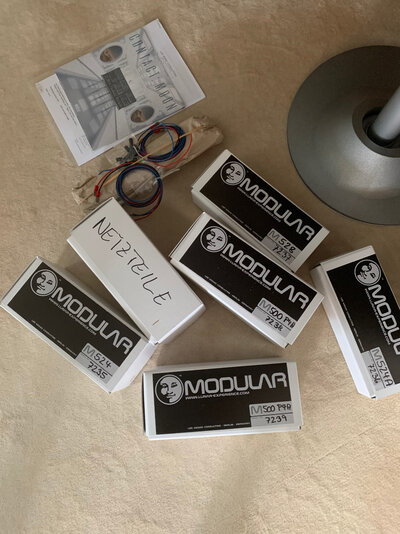

Nun hab dann Ende März Kontakt zum MondMann Gert aufgenommen ;-) und haben dann im laufe der Zeit ne Lösung gefunden. Eilig hatte ich es nicht, hatte vieles um die Ohren. Und so bin ich jetzt mal wieder am Basteln.

Das sieht garnicht so schlimm aus. Im oberen Bild sehe ich einen abgescherten handelsüblichen Brückengleichrichter und zwei handelsübliche Tantalelkos. Typenbezeichnung aufschreiben und bei Conrad ( oder so ) bestellen. Im unteren Bild ist der -12V Spannungsregler U2 wahrscheinlich abgeschert. Hier gilt das gleiche wie im oberen Bild. Gesamtmaterialkosten ca. 10 Euro ( geschätzt ).
Nun brauchst Du einen Mechaniker mit der Lizenz zum Löten ( Ms. Magicpad oder so ), der / die Dir die alten Teile auslötet und die neuen einlötet und fertig. Die Plastikführungen brauchst Du nicht unbedingt.
Noch was wichtiges: LEGE NIE NICHT ELEKTRONIK AUF TEXTILIEN AB. Durch statische Aufladungen kann die Elektronik zerstört werden.
Viel Glück,
Norbert, mit der Lizenz zum Löten :)
  • #373
Magst recht haben, nur die Fotos sind von den Teilen die irgendwie noch brauchbar aussahen.
Und bevor ich Anfang, bzw. Anfangen lasse irgendwie was zu verschlimmbessern tausche ich lieber aus. Verstehe einfach nix von den Gedöns.
  • #374
So habe fertig :banane:
Ging alles super gut, und selbst für einen DIY Trottel wie mich, dank den Jungs vom Mond, einfach. Yeah!

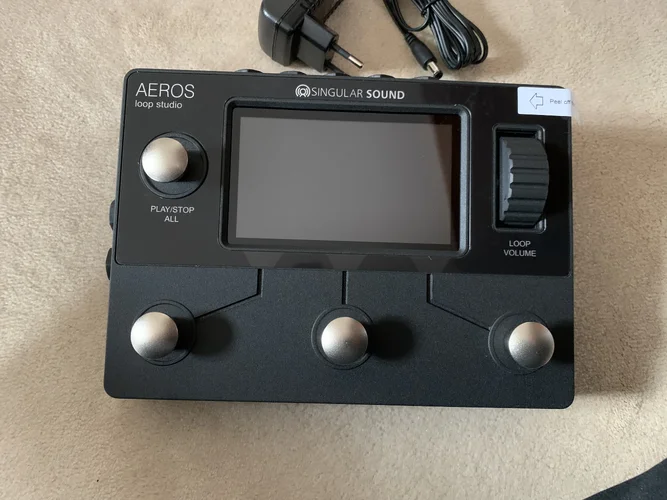

  • #385
So das Teil ist tatsächlich gestern gekommen. Und ich blind wie sonst was, Yeah!
und da ich alles sehr langsam und mit Hilfe einer Lupe Machen muss, dachte ich mir wenn's wen interessiert, dann berichte ich hier. ;-) Und wenn nicht dann auch Bähh.
  • #386
Erstmal auspacken ;-)
Macht einen wertigen Eindruck. Als Papier sind nur zwei Flyer dabei für grob Übersicht. OK, Dokument gibt's ja online also alles gut.
  • #387

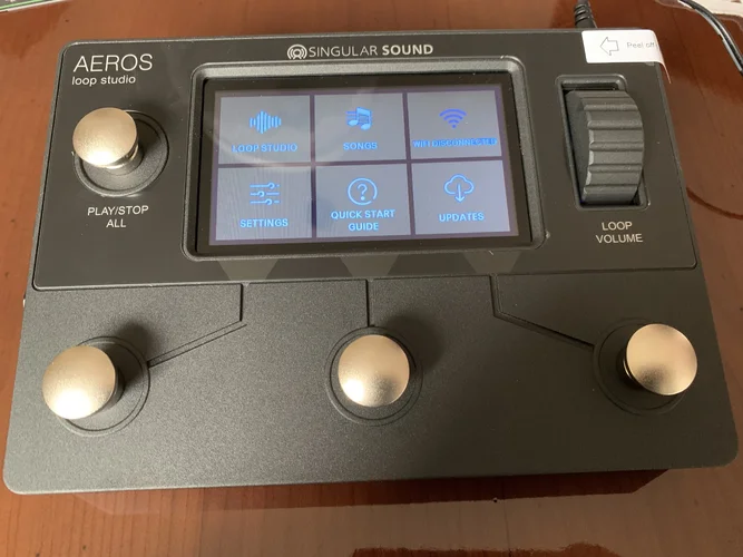

So einschalten ....
Das dauert schon ein paar Sekunden, bis das System startklar ist. Nix für Ungeduldige.

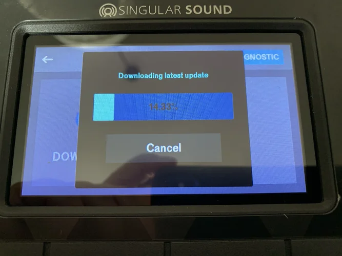

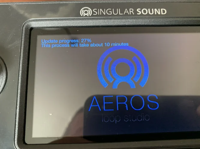

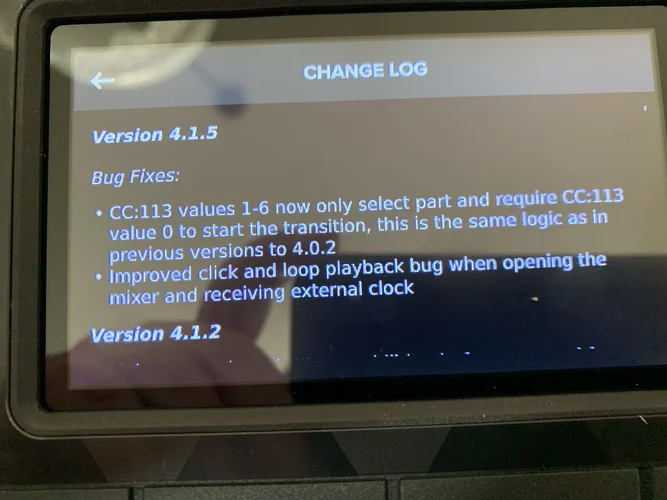

Nun, geliefert wurde mit Version 3.x also erstmal ein System Update!
Dazu muss die Schose ins WLAN, das sollte machbar sein, denk ich mir und los auf WiFi gedrückt, ist ja DRAUFDRÜCKBLIDSCHIRM. Schon werden mir mögliche WLAN's angezeigt, allerdings nur 2,4 GigaHerz Netze und ich hab es auch nicht geschafft ein unsichtbares einzugeben. Na nicht so schlimm muss ich halt kurz meinen Router umkonfigurieren.
Dann am Aeros mein WLAN Password eingeben, auf so einer Mäusetastatur, in meiner Situation eine echte Herausforderung. Nach gefühlten 100 Versuchen endlich geschafft und sofort kann der update angefordert werden. Na dann los:
  • #388
Up's auch jetzt heisst es wieder warten ...
Nach etwas mehr als 10 Minuten dann ...
Ok, bis hierhin alles Gut. :cool:
