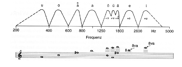

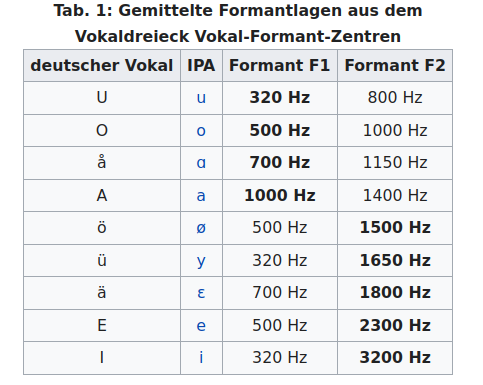

Man kann man sich auch mit entsprechenden Peak EQs weiterhelfen, wenn nicht genügend Bandpass-Filter im Synth zur Verfügung stehen. Die passenden Frequenzen für Vokale kann man z.B.hier herauslesen:
Bisschen mehr Info zu Formanten: https://de.wikipedia.org/wiki/Formant

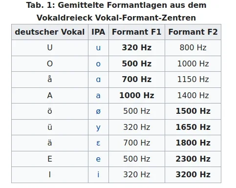

Vokale können noch besser herausgearbeitet werden, indem man zwei BPFs / EQs benutzt:
