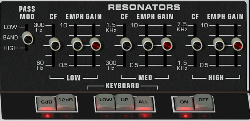

Ich empfehle eine Polymoog-Resonatorbank, die bei der Synthese solcher Klangfarben aus Standardwellenformen Wunder wirken kann:
Es gab mal hier im Forum eine DIY-Lösung unter fachkundiger Anleitung.
Das war leider auch ein Orchestron, in Kombination mit dem ARP Omni.
