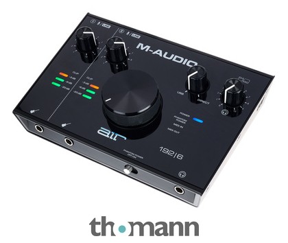

Bekam diesen Tip bei LM:
For the best compatibility with linux you should get an USB audio class compliant interface with Asynchronous endpoints and explicit feedback. So basically any XMOS-based interface excluding Scarlett 3rd Gen and MOTU M2/M4 should work.
I think Behringer U-Phoria meets this criteria. I have Roland Rubix24 that works without any problems. 2nd Gen Scarlett should be fine (but you can only find them used I think) and a lot of other interfaces in the same generation.
Also keine neuen Focusrite nach Möglichkeit.
Daa hier schaut gut aus
Ich schreib mal M-Audio an und frage wegen den endpoints.

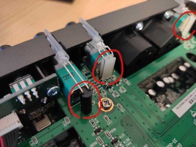

Gerade das Rubix 24 getestet. Zuerst hatte ich auch wieder bei hohen DSP loads knacksen ohne xruns mit Renoise. Das passiert aber nur im Duplex mode. Normal ist alles in Ordnung, keine Knackser > 90% DSP load.
Es kann auch sein, dass ich es mir einbilde, aber der Klang kommt mir (deutlich!) besser vor als beim Zoom R8. Gerade der Bassbrereich klingt knackiger und alles klingt besser aufgelöst. Kann das sein? Das Zoom hat ja schon ein paar Jahre auf dem Buckel. Ich dachte immer, dass es da keine Unterschiede gäbe.
Verarbeitung ist sehr gut (klappert ein bisschen beim Schütteln, das sind wohl die Schalter hinten oder was im Inneren. Hat auch jemand bei Thomann geschrieben)
Und es ist im Vergleich zum Zoom total ruhig. Wenn ich voll aufdrehe kein Nebengeräusch. Beim Zoom hab ich immer Mausbewegungen gehört.
Das Klappern kommt von den Plastikplättchen an den LED Beinchen
Bild ist von jemand anderem ...
