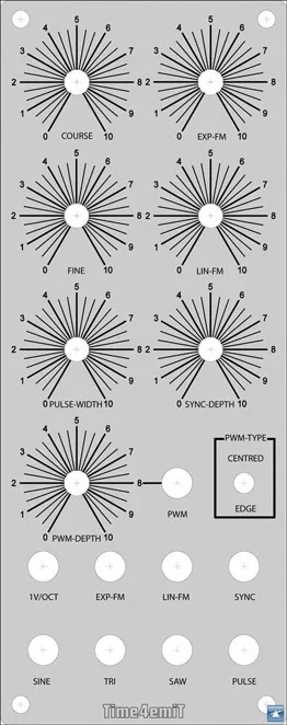

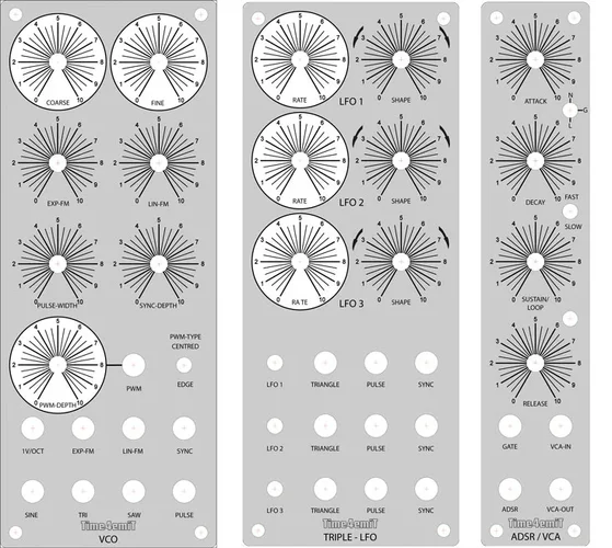

Bin gerade kurz vor der Bestellung der Alu Frontplatten...ich muss noch einige Layouts für die anderen Module gestalten.
Hier mal das Layout der VCO Frontplatte:

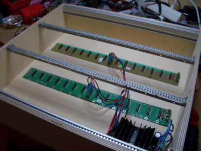

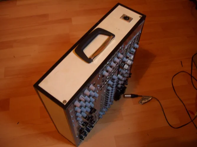

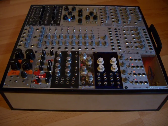

Ich hab ja schon laaaaaange nicht mehr in diesen 'Thread geschrieben, aber jetzt juckts mich doch mal wieder :)
Hab ja vor kurzem ein Case zum Fliegen gebraucht und deswegen auch eines gebaut:
Is ne relativ simple Konstruktion, 9mm Multiplex mit schwarzen Plastikprofilen an den Kanten. Diese Profile gibt's in so langen Stangen bei Bauhaus und die sind auch nicht so teuer, aber die machen's echt aus! In der untersten Reihe ist übrigens meine fröhliche Zauner Familie zu sehen, also die Module, die ich selber gebaut hab (ja ok, der Geiger Counter und der Quad LFO gehören nicht dazu :D ). Ganz rechts unten im Eck ein durchsichtiges Fenster auf die PSU (Doepfer DIY irgendwas Kit, is schon zu lange her, dass ich den gekauft hab). Deckel dazu gibts auch und das ganze ist dann eben Handgepäckgröße. Nichtsdestotrotz am Linzer Flughafen (Österreich):
- "Wos isn des? "
- "A Musikinstrument."
- "Ahso, a Zieharmonika!"
:mrgreen:
Öhm: Das heißt Coarse, nicht Course.
Aber nettes Layout. Sieht von der Größe her nach MOTM aus.

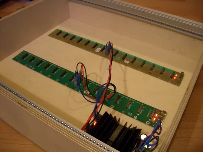

Ich hoffe, dass die Bus-Platinen vom Ken Stone nächste Woche endlich eintrudeln. Wird Zeit, dass mein Selbstbau-Modular auch mal Gestalt annimmt.

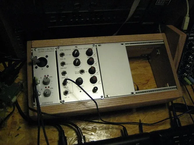

abe auch grade mal aus bauteilresten nen kleines case gebaut... als stromquelle habe ich mir so ein neues make neuse master slave teilchen bei schneiders geholt, ist schon eingebaut aber noch nicht auf dem foto... jetzt fehlt noch mein pres. point was bald kommt und dann gehts los.
das AS Trapsoid in verbindung mit dem Joystik und dem PP wird wohl für ordentlich fingerspiel reichen :P

Wie gut, das es hier Leute gibt, die aufmerksam lesen und aufpassen!
Der Fehler wäre mir jetzt nicht aufgefallen...zu blöd, wenn ich die Frontpanels so bestellt hätte! Daher vielen Dank!
Hier mal eine aktualisierung und noch 2 weitere fertiggestellte Layouts:

Ja aber nicht nur diesen. Es ensteht derzeit ein komplettes System.
Habe die Anordnung der Regler bzw. Löcher so übernommen wie auf der Oakley HP. Von der Anordnung her lässt sich nicht allzuviel ändern.
Allerdings gefällt mir das Skalenlose Design gar nicht. Daher die notwendige Erstellung des Frontplatten Designs.

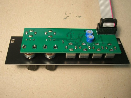

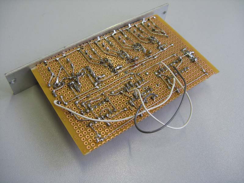

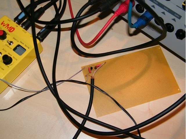

Habe endlich mal was fertiges vorzuweisen:
(Man sieht es hier nicht, aber die In-Buchse ist beschriftet, bei den anderen habe ich mir gedacht, dass ich mir das sparen kann, weil alle Buchsen dieselbe Funktion haben)
Rattennest:
Und für den, der es besser nachbauen will (dabei fällt mir auf, dass ich beim zweiten 74HC14 den 100n vergessen habe, aber die liegen ja nahe beieinander):
Platine oben:
Platine unten:
Ich hatte noch einen 7805 hinzugefügt, damit ich ohne Probleme ein externes 9 V Netzteil anschließen, leider passen die Stecker meiner Pedalversorgung nicht dran, aber da wollte ich mir eh noch was eigenes ohne nerviges Kabelgeäst bauen.
Ist etwas abenteuerlich geworden, weil ich einen 100n Keramik-Kondensator unter den 7805 gepackt habe (wegen der Drahtbrücke) und dann noch den Ausgang über die Masseleitung hieven musste:
Abenteuerlich war es aber so schon, da ich zuerst ein paar Sachen völlig falsch eingelötet hatte und dann noch der zweite 74HC14 dazu kam, als der erste funktioniert hat. Die Platine lag davor schon ne ganze Weile bei mir rum.
Die Drähte habe ich benutzt, weil ich das Ziehen der Leiterbahnen per Lötzinn nicht hin bekommen habe. :oops:
Durch die Frontplatte (etwas über 40 Euro) ist das Projekt etwas teuerer geworden (irgendwas zwischen 55 und 65 Euro) als ursprünglich geplant, aber alleine die M3-Gewinde dort drinnen war das schon wert. Keine Fummelei mit Muttern und so. :) Blöderweise haben die MIDI-Buchsen, die ich vorher schon verlötet hatte (die mit dem durchsichtigen Schrumpfschlauch) nicht gepasst, so dass ich heute noch mindestens eine halbe Stunde an den Löchern für 6 Buchsen gefeilt habe, aber wenigstens habe ich noch 6 Stück gefunden, die bei den restlichen Buchsen gepasst haben. Da scheinen unterschiedliche Chargen merkliche Unterschiede zu haben, dabei sind die Buchsen von Conrad und nicht von Reichelt. Das nächste Mal mache ich die Bohrlöcher im Frontplattendesigner etwas größer (war jetzt 15,10 mm).
Die nächste Jam-Session kann kommen. :supi:
Noch ein Typo: centered nicht centred
[edit] sorry, falscher alarm centred ist britisches english. lese zuviel amerikanische texte...

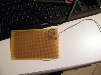

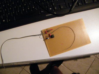

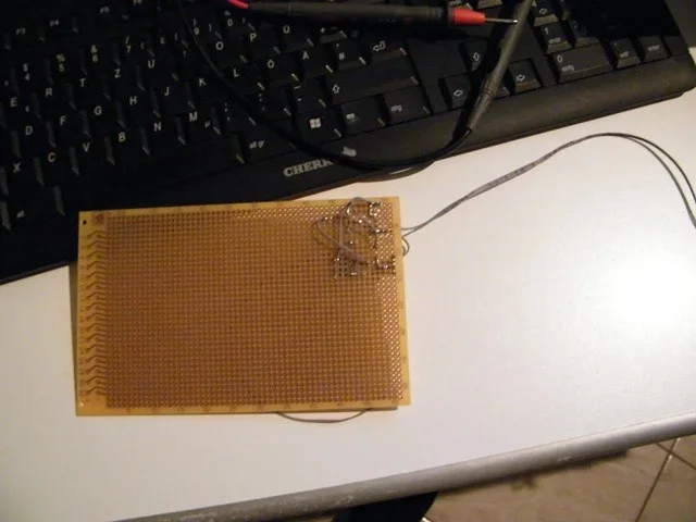

ich habe mir heute einen noise oscilator gebaut.. sieht ein wenig unortodox aus, aber er funktioniert

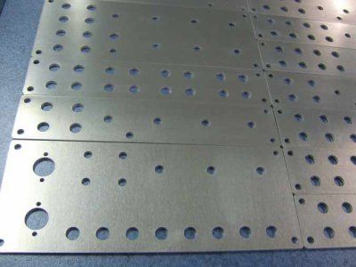

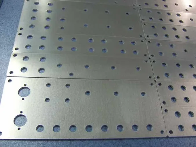

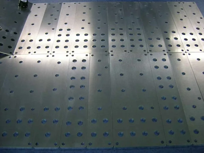

Heute hab ich die Alu Frontplatten bekommen :phat:
Jetzt werden die noch gebürstet und danach bedruckt.
Hier mal 2 Bilder:

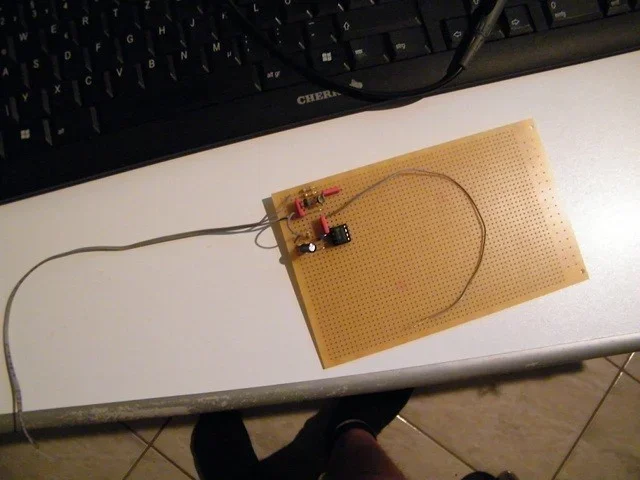

habe vorhin den sog. super simple dual wave lfo fertig gemacht, er funktioniert sogar benötigt aber noch einen ausgangsverstärker
der noise osc hat jetzt noch einen ne5532 spendiert bekommen, anstelle eines potentiometer habe ich einen widerstand genommen, wichtig ist nur das ich laut genug bin aber nicht über das ziel hinaus schiesse... keine ahnung ob de schaltung so wie ich sie gemacht habe richtig ist, aber sie funktioniert zumindestens... :mrgreen: ich habe durch einen dummen zufall zwischenzeitlich mit groundloop gespielt, war ganz lustig, weil immer wenn ich mit den fusszehen den boden berührt habe... :lollo: ich denke mal ich werde beim lfo die selbe verstärkerschaltung anwenden aber einen potentiometer verwenden, weil der ja dann auch automatisch die moulationstiefe mitbestimmen würde? jetzt geh ich aber erst mal pennen, bin erkältet wie die sau, kopf und gliederschmerzen, halschmerzen das volle programm, gute nacht
