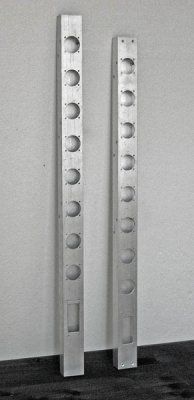

fairplay schrieb:

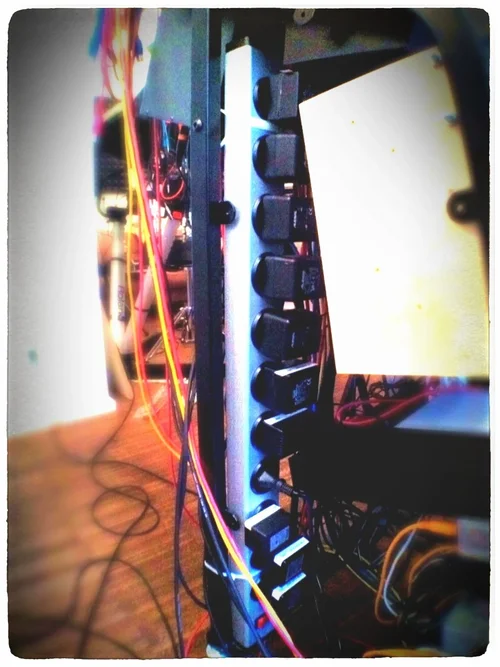

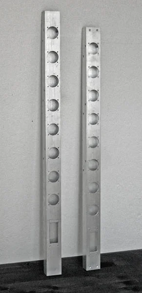

:supi: .. bis meins läuft fehlt noch ein wenig Alu sägen (erwähnte ich mal, das ich bohren-feilen-sägen *hassse* ... ), einmal zum Conrad toben (Aderendhülsen 2x1,5² und Schaltlitze 1,5² kaufen ... ) ... ein paar Winkel vom Baumarkt holen .... die Leisten lackieren... und dann alles zusammenbauen (der Teil der Spaß macht)...
Der rechte ist schon etwas weiter, da fehlt nach derzeitigem Erkenntnisstand nur noch ein Loch um den grün-gelben angeschlossen zu bekommen.

...aber, sag mal, baust Du sowas:
...weil, sowas könnte man auch kaufen und müßte weder Bohren noch Feilen...wobei ich sagen muß: Deine schauen schon klasse aus!!...

  • #1.264
nicht ganz - der Witz ist, das die Aluschienen auch die Leuchten tragen (dafür sind die Einpressmuttern an der Seite) und dann mittels Lastmulticore (Anschluß über Harting-Stecker, der unten in das eckige Loch kommt) einzeln angesteuert werden können.
...sowas hatte ich mir fast schon gedacht - wollte aber sicherheitshalber nochmal nachhaken ;) ...

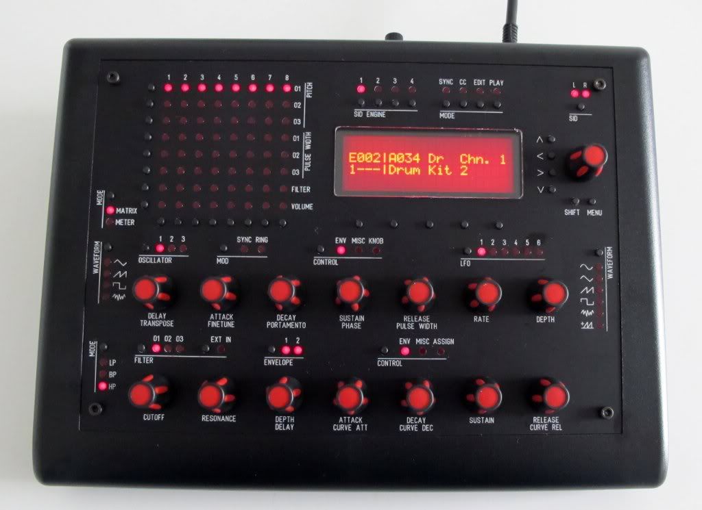

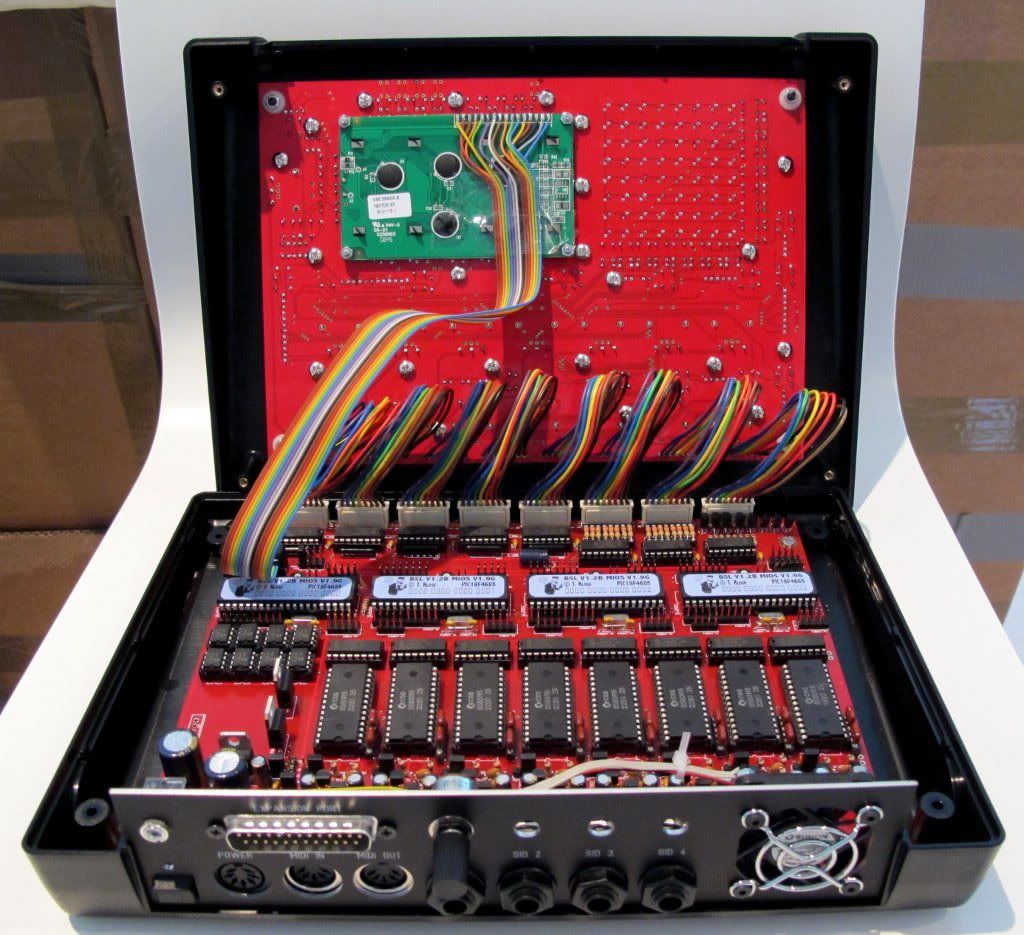

So, nun sind nur noch ein paar Kleinigkeiten an der MB6582 zu machen....
Aber rocken tut sie schon ganz gut :-)
Greetz
orange

:supi:
(... und endlich mal das Display in einer ansehnlichen Farbe ... das übliche Eitergelb finde ich kaum schlimmer als das semi-coole blau/weiß... )

Hi,
die Knöpfe sind von Albs, ich habe sie in einer Sammelbestellung mitbestellt. Es ist schwer an diese Knöpfe im "waldorf design" zu kommen, da man mindestens 1000 Stück bestellen muss. Bei kleineren Mengen spielt der Hersteller sonst nicht mit.
Das Dislpay ist ein "Custom Made Plexiglas Window :-)", welches mit einer CNC Maschine gefräst wurde. Ich muss die Kanten vom Displayschutz noch etwas glatt schleifen, damit es perfekt aussieht. Ansonsten ist die Box ohne den Displayschutz nicht so schön und das Display sieht nach ner Woche total staubig aus.
PS: Hatte ich schon erwähnt wie geil diese Kiste ist ? Das Teil ist der Hammer... Der Sound ist geil und die Modulationsmöglichkeiten sind umwerfend. Das Betriebsystem ist einfach nur geil. Unglaublich das so etwas als DIY Projekt verfügbar ist.
Ich baue jetzt noch ne zweite MB6582 auf :-), da ich ja noch so viele SID herumliegen habe :-)
Greetz
orange

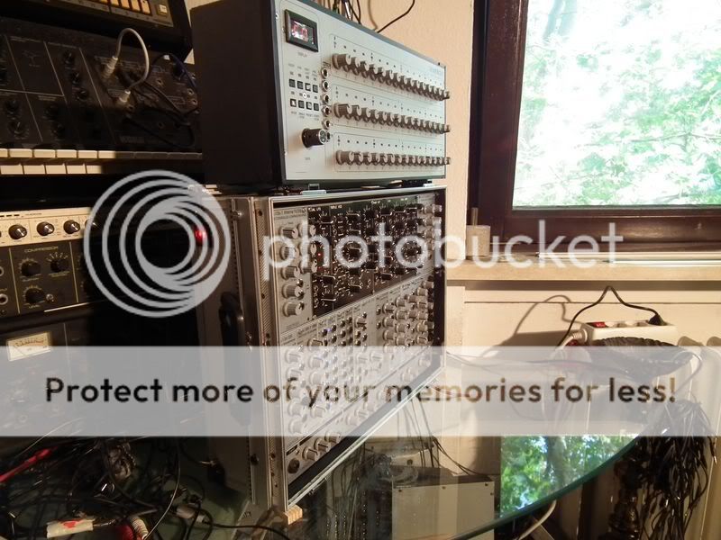

  • #1.281

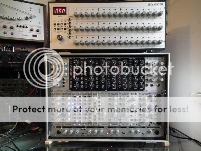

Mein Modular ist in ein größeres Gehäuse umgezogen: jetzt passen 10 Module in eine Reihe: 3xVCO, 1 Ringmodulator, 1 Tiefpass-Filter, 1 Multimode-Filter, 1 Mixer, 1 Doppel-VCA, 1 Doppel-ADSR, 1 PSU - alles 5HE Module.
Nachher wird der Ringmodulator abgeglichen.

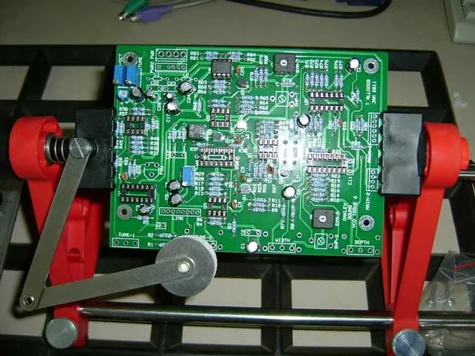

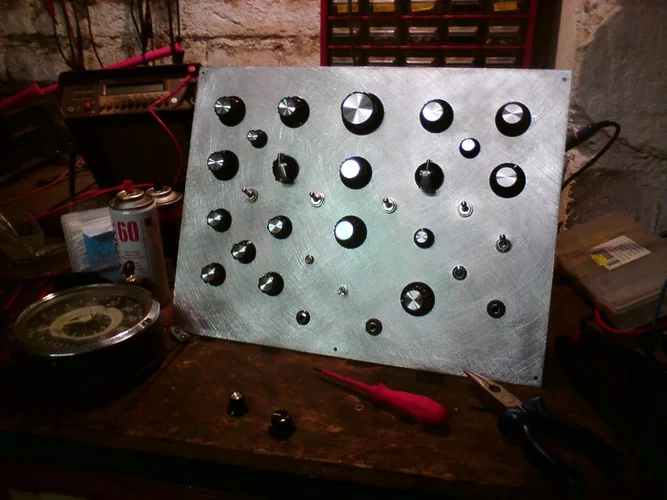

  • #1.282

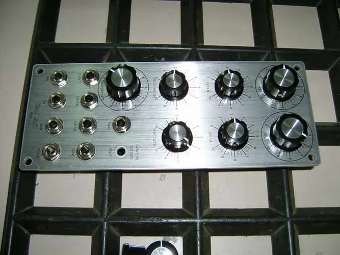

Sodele hier die VCO Frontplatte Alu gebürstet und bedruckt sowie die VCO Platine.
Es fehlen noch ein paar Bauteile (Trimmer) die in kürze eintreffen werden.

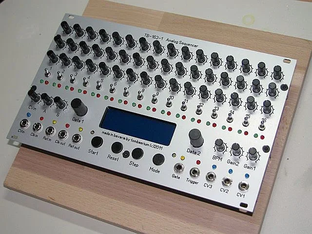

Hier ein kleiner Zwischenstand zu meinem Langzeit-Projekt "3HE Mini-Sequenzer":
Frontplatte und Benutzer-Interface sind fertig. Controller-Platine ist in Arbeit.

Das wird eine etwas aufgebohrte Version des Baby10 Sequenzers, gesteuert von zwei Mikrokontrollern.
Über die ganzen Gimmicks bin ich mir noch nicht im Klaren. Ich muss das Ganze erstmal zum Laufen bringen.
Beim Durchtesten der interface-Platine bin ich schon auf ein erstes Problem gestossen. Beim Aktivieren von Step 15 kam es zum Kurzschluss. Ursache war eine Kupferbrücke zwischen Groundplane und Steuerspannung. Zwei unbestückte Platinen weisen diesen Fehler nicht auf. Da ich nicht weiss, wieviele Fehler der Leiterplattenhersteller noch eingebaut hat, muss ich nun alle Platinen unter dem Mikroskop auf Kurzschlüsse untersuchen. Ich bin immer noch am Schäumen :mad:
