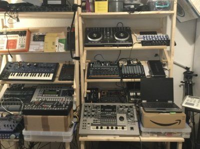

Hallo Leute,
ich habe mich vor einiger Zeit entschlossen einen Live Booth selbst zu bauen.
Da mir die Lösung mit Keyboardständern irgendwie nicht so ganz zusagte und ich
zwischen 3,5 und 4 Meter Abstelllänge benötige habe ich mich entschlossen
selbst Hand anzulegen.
Alles ohne Werkzeug in ca. 5 min aufzubauen, links und rechts verwendbar (Regal / Mixerständer wahlweise links od. rechts).
Kostenpunkt 0 Euro, da ich alles zu Hause hatte.
Wie setzt ihr eure Live Situation um?
Vielleicht hat jemand eine ähnliche Kreation erschaffen ...?
Jede Idee / Variante ist willkommen.
Es würde mich freuen euere Booths kennenzulernen.
ciao Joe

1A Thread jetzt schonmal..bin grad dabei mir hier ne Kombi aus Studio & Live "Booth" an den Start zu bringen..
Das große U is angesagt..
Bilder folgen_
M.i.a.u.: D-Joe

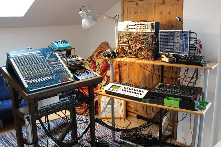

Das hab ich mir letztes Jahr gebaut, ist jetzt nicht sonderlich elegant oder portabel. Aber waren so ca. 80 Euro Holz + Schrauben vom Obi :D
Wobei, mit nem Akku-schrauber ist es auch schnell wieder zerlegt.

Ehem, meinst Du mit "Live" denn "auf der Bühne"? Deine Konstruktion möchte ich nie und nimmer auf einer Bühne nutzen oder zu einem Auftritt transportieren...
Ja auf der Bühne und auch für zu Hause.
Bei der Anzahl meiner Live Auftritte ist das warscheinlich vernachlässigbar.
Wenn du die Stabilität ansprichst, so ist das nicht das Problem.
Der Transport ist da eher eine andere Sache, obzwar mehrere Keyboardständer auch kein geringes Gewicht aufweisen muss ich dir in gewisser Weise recht geben.
Ich hätte mich entscheiden können zwischen billig Keyboard Ständern, hochpreisigen Varianten, oder eben diesem Selbstbau.
Die Ergonomie und Stabilität sind mir nach einigen Wochen des Testens positiv aufgefallen.
Die Montage / Demontage ist auch sehr einfach.
Der einzige Wermutstropfen ist der Transport, der aber bei Auftritten ein nicht zu verachtender Faktor ist.
Sollte der unwarscheinliche Fall eintreten, dass ich doch mehrere Auftritte zu absolvieren habe, muss ich mir eine andere Variante mit einfach zu transportierenden Ständern einfallen lassen.
Bis dahin komme ich damit unter Umständen gut zurecht.
ciao Joe

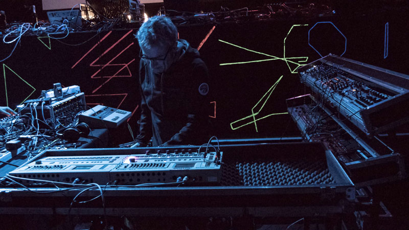

Für Bühne würde ich nichts anderes machen, als Cases, die komplett sind, und die auf Keyboardständer gesetzt werden. Alles andere ist Aufbau/Abbauwahnsinn. Wie lange brauchst Du denn von Auto-Kofferraum bis spielfertig?
So sieht das bei mir aus, und auch das braucht eine halbe Stunde.
Wenn ich will kann ich immer noch einzelne bestandteile aus dem Case woanders hinstellen (in dem Fall zB die SBX80 hinten, ist eigentlich im Case neben der TR707.)
Leider habe ich da zeittechnisch noch keine Erfahrung, denn der Stand wurde erst vor einigen Wochen fertig (Anfang Corona).
Geschätzt hätte ich mal 1,5-2 Stunden zum Aufbauen.
Dein Einwand ist mehr als berechtigt, denn darüber machte ich mir auch schon einige Gedanken.
Der schnelle Auf und auch Abbau ist ein nicht zu verachtender Faktor.
Auch für den Transport benötige ich noch Cases die funktionell und stabil sind.
Einige Koffer und Kisten sind zwar vorhanden, aber sicher nicht optimal.

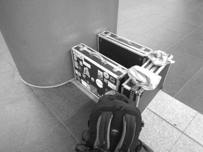

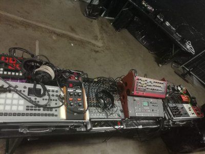

Sehe ich genauso. Ich bin auch kein Fan von zuviel Reisemobiliar. Spätestens auf festivals ist nie Zeit für aufwendige Rüstarbeiten. Nach meiner Erfahrung hat man oft nicht mal 15 Minuten um das Setup auf die Bühne zubringen. Am besten man hat alles soweit wie möglich vorverkabelt in Cases dabei. Diese kommen dann auf Ständer, Tische, was eben da ist und los geht es dann.
Unser Setup passt mittlerweile in drei Pedalboardkoffer plus einen Rucksack und steht in circa 15 Minuten.
