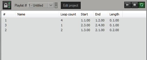

Es gibt bspw. für Cockos' Reaper die SWS Extention und darin findest du "Region Playlist",
das ähnelt etwas dem Arranger im Octatrack, wohingegen du da nicht die Pattern angibst
sondern "Bereiche" - sog. Regions - die du nach Herzenslust so oft hintereinander abspielen kannst,
wie du's vor Augen hast.
Bsp.: In deiner Stereoaufnahme ist bei 01:32 Min. was dein Intro sein soll, das geht bis 01:59 Min.
und dann folgt eine Verse bei 00:21 Min., der 8x abgespielt werden soll usw. Innerhalb der Region Playlist
kannst du zwischen den definierten Bereich hin und her springen, nach vorne, nach hinten und wieder zurück.
Nicht ganz gleich dem Bsp., hier mal ein Screenshot davon:
...dürfte ohne Einlesen selbsterklärend sein.

@f7_77 das trifft's ziemlich genau. das in Ableton* zu haben wär für mich bombe. am besten iwie im clip. mach mal Ableton* :)
mal schaun. vllt muss ich reaper mal checken
