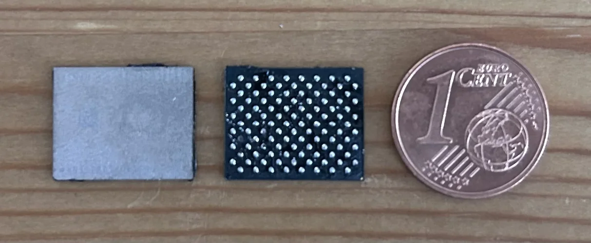

Das ist so absolut nicht ganz richtig. Die können schon ausgelötet und ersetzt werden. Aber das ist kein einfacher Swap-Job. Die werden Hot Air ausgelötet und reballed. Da braucht es Skill + Equipment.

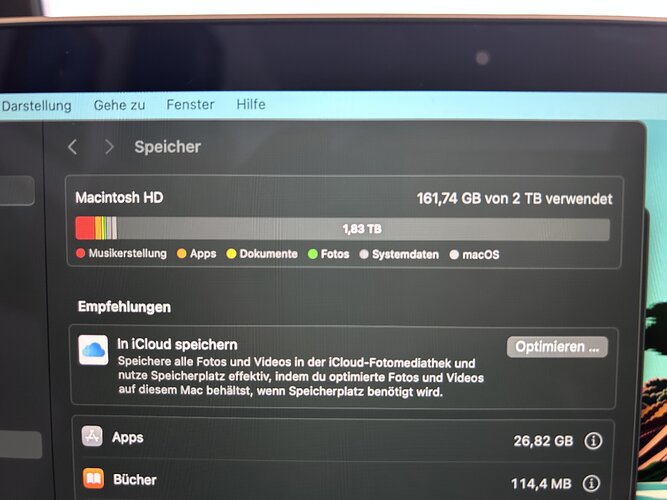

Ich habe nun nach genau einer Woche, nach dem ich mein Macbook zu Ripperdoc nach München gesendet habe, es wieder zurück erhalten. Eingeschaltet, Time Machine Backup zurück gespielt und: Alles läuft! Mit dem gewaltigen Vorteil, dass ich nun 2TB anstelle von 256GB als interne SSD habe 👍🙂.
Was soll ich sagen? Bin sehr glücklich erstmal und kann den Service von Ripperdoc sehr empfehlen.

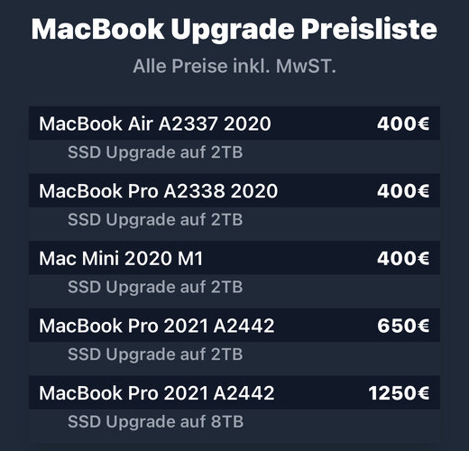

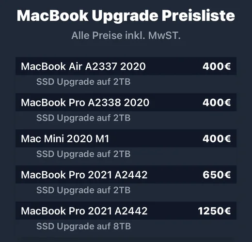

Vielleicht ist dieser Service auch für Andere interessant. Hier ein Auszug aus dem Serviceangebot: https://www.ripperdoc.de/macbook-upgrade/
(Stand April 2025)
Ich habe mir Monate den Kopf zerbrochen, wie ich mit dem kleiner werdenden SSD-Speicher auf meinem Macbook umgehen soll. Es gab eigentlich erstmal nur 2 Alternativen:
1. externe 2 TB SSD, ca. 150-200€. Aber das ist aus meiner Sicht unpraktische und nervige rumfummelei.
2. Neues, aktuelles Macbook Air mit 1TB SSD, ca. 1700€.
Da lag dann plötzlich die neue 400€ Umbau-Variante auf 2TB SSD bei Ripperdoc sehr angenehm “dazwischen”. Weiterhin kommt bei mir auch der Umweltgedanke dazu: Ich will nicht ständig neu kaufen und Müll verursachen, solange es alte Geräte noch tun.

Nachtrag 2, technisch:
Mal so als Größenvergleich eine 1 Cent-Münze, was da aus- und eingelötet wird (Man sieht es auch oben im Video):
