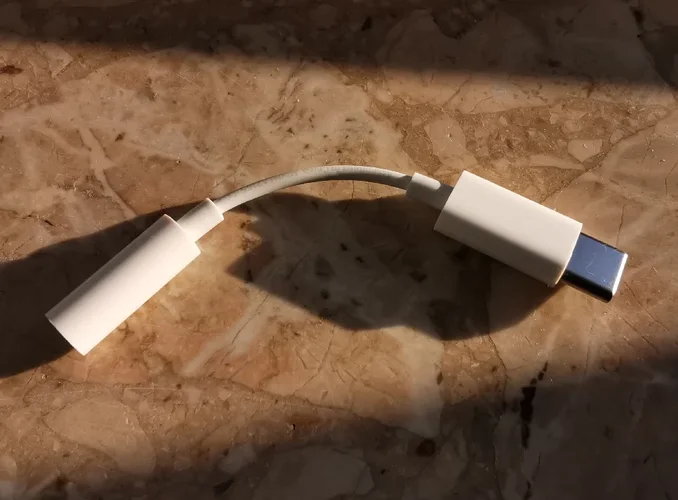

Vorhin diesen formschönen Adapter erworben. USB C auf Klinke female.
Dem Verkäufer bei Conrad gesagt, was ich mit dem Ding machen will: Audio aufnehmen. Extra noch gefragt, ob auch Stereo möglich ist. Er bejahte das.
Der Mac erkennt zwar, was da angeschlossen ist, das OS gibt aber nur den Ausgang frei. Der Eingang bleibt in "Audio-Midi-Setup" ausgegraut. Ich schätze, das kann man auch nicht ändern. Oder?
Wenn ich mein iPad via Adapter anschließe (Thunderbold auf USB A und von dort mit einem Adapter auf USB C), kann ich ohne Schwierigkeiten in Stereo recorden. Deswegen ging ich in meiner unendlichen Naivität davon aus, dass es sich mit diesem Adapter genauso verhält.

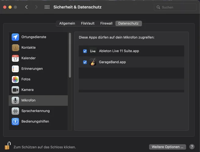

Um Audio Eingänge nutzen zu können braucht die DAW eine Genehmigung und heissen in der Sicherheitseinstellung immer Mikrofon.
Also ins System -> Sicherheit -> Mikrofon und DAW oder Audio Rekorder genehmigen.

"Mit dem USB‑C auf 3,5‑mm-Kopfhöreranschluss Adapter kannst du Geräte, die einen 3,5 mm Standard-Audiostecker nutzen, wie Kopfhörer und Lautsprecher, mit deinen USB‑C Geräten verbinden."
Zitat Apple Produktseite...https://www.apple.com/de/shop/product/MU7E2ZM/A/usb‑c-auf-35‑mm-kopfhörer­anschluss-adapter
Dieser Adapter ist ein reiner Audio Ausgang und kann nichts aufnehmen...
Steht ja auch auf der Verpackung (USB-C to Headphone Jack, also Kopfhöreranschluss...)

Da hat dir der Verkäufer wohl einen Bären aufgebunden. Diese Adapter sind zum Anschluss von Kopfhörern gedacht und enthalten einen D/A Wandler. Kann man nicht mal eben anders herum beschalten.

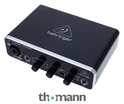

Einen monophonen Synth wie den Crave via Audio-in direkt via DAW aufnehmen, muss etwas unfassbar Exotisches sein.
Das mache ich mit einem kleinen Class compliant audio interface, habe da auch direkt midi dran und nen regelbaren Kopfhöreranschluss.
Hat kaum mehr gekostet als so ein Adapter.
  • #230
Ein Audio Interface für etwas über 10 €?
Haste mal einen Link?
  • #232
gebraucht für 20.-stutz gekauft. denke das war mit porto.
die waren damals aber 35€, neu.

Der Punkt ist doch: Diese mini-Adapterkabel sind einfach "zu klein". Und schlecht dokumentiert. Grundsätzlich! Nicht nur bei Apple.
Du kannst halt von aussen nicht sehen, ob da jetzt eine TRS (Stereo) Buchse drin ist, eine TRRS (Stereo Output + Mono Input, für Headsets) oder irgendwas anderes drin verbaut ist. Dementsprechend weißt du auch nie, was genau passiert, wenn du jetzt n Stereo Kabel anschließt. Das ist doch Scheisse. Und deswegen ist das nix, wenn du dich ernsthaft mit Audio beschäftigst. Was du damit aufnehmen willst, ist mir völlig Latte. Aber wenn du so ein Kabel benutzt, ist mein erster Gedanke halt, dass du dich eher selber stressen willst, als wirklich was aufnehmen.

Nein, sicher nicht. Der Buchse ist das ja egal, die Leiert aus, egal ob du ein Kabel zum Aufnehmen reinsteckst oder zum Abhören.
Das ist auch nicht "Unterbunden": Ich wette, wenn du ein Headset mit TRRS Stecker anschließt, wird das korrekt erkannt und der Input erscheint in deinem System als freigegeben.
Für diesen Zweck gibt's TRRS Splitter. Die splitten dann TRRS auf 1xTRS (für Kopfhörer) und 1xTS (für Mikrofon). Die werden bei mir aber auch nicht immer einwandfrei erkannt... Wenn man Basteln mag, gibt's aber auch schöne Bausätze von Revell. Wenn man ernsthaft Audio macht, greift man zum Audio Interface ;-)
Ist halt blöd für dich gelaufen, dass der Typ im Conrad keine Ahnung hat.
Ob es überhaupt möglich ist mit Stereo In + Stereo Out auf einer Buchse (das wäre ja TRRRS?!) weiß ich nicht. Ich denke nicht, dass es das überhaupt gibt. Dafür sind diese Kabel halt eigentlich nicht gedacht, sondern für Headsets, und die haben nun mal in der Regel Stereo Kopfhörer und Mono Mikrofone.

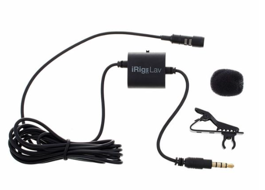

Ich hab dieses Teil (vor Jahren mal fürs iPad gekauft). Da wird ein Eingang erkannt, aber es kann halt nur mono
