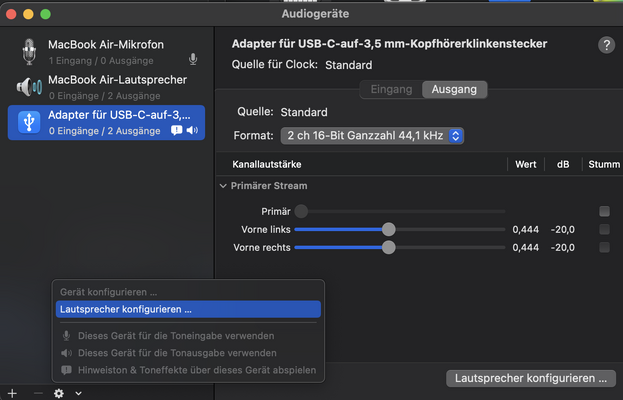

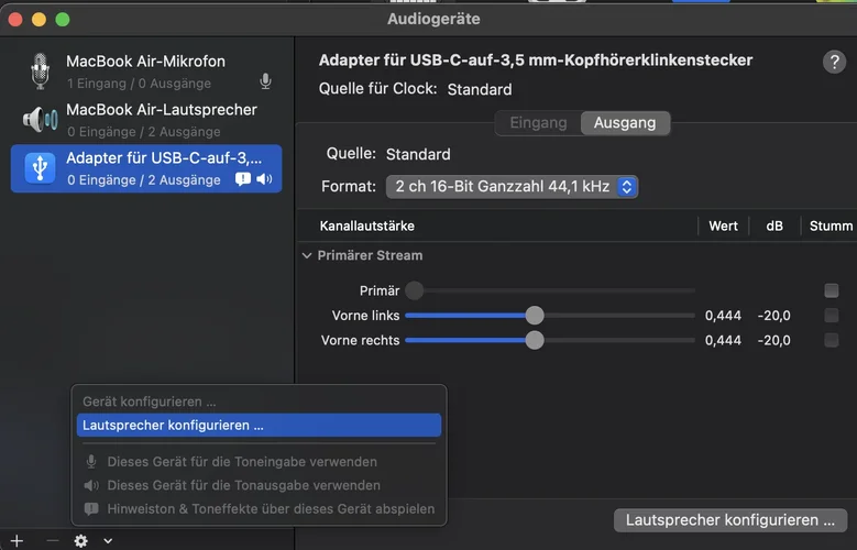

dieses USB-C auf Miniklinke Kabel hat nur einen Mono-Eingang.
Laut OS hat es gar keinen Eingang.

Dieser Adapter ist ein reiner Audio Ausgang und kann nichts aufnehmen...
Steht ja auch auf der Verpackung (USB-C to Headphone Jack, also Kopfhöreranschluss...)
Er ist für ein Headset, welches ein Mikro hat. Beim iPhone 8 wurde er noch beigelegt + Kabelheadset. (stop, das ist ja der apple cringe iphone anschluss...)
Wenn man ernsthaft was mit Audio machen will, muss man sich halt einen richtigen Computer kaufen. Ich hab zum Glück noch 2.
Nein, aber ein Audiointerface benötigt man eigentlich immer für Stereo Audio In und bei Apple brauchsr du halt ein Class Compliant entweder mit USB C oder Thunderbolt oder halt ein Hub oder einen USB C Thunderbolt Adapter (wenn es ein hundsgemeines USB Audioninterface ist).
Alleine wegen der besseren Wandler würde ich das fürs Recording nehmen.

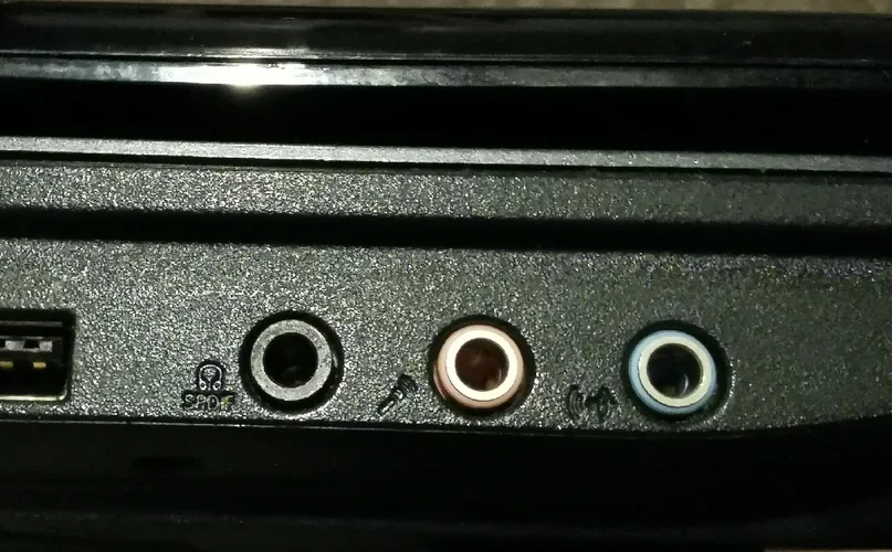

Etwas traurig war ich da auch schon, zumal als ich herrausfand das der separate Stereoklinke Anschluss fürs Micro ist und die Samples die ich damit gemacht hatte nicht gerade qualitativ Hochwertig sind...
